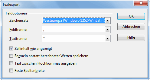

Wenn Du beim speichern die Option Filtereinstellungen bearbeiten aktivierst, bekommst Du folgenden Bildschirm:
Andere Möglichkeiten kenne ich nicht.

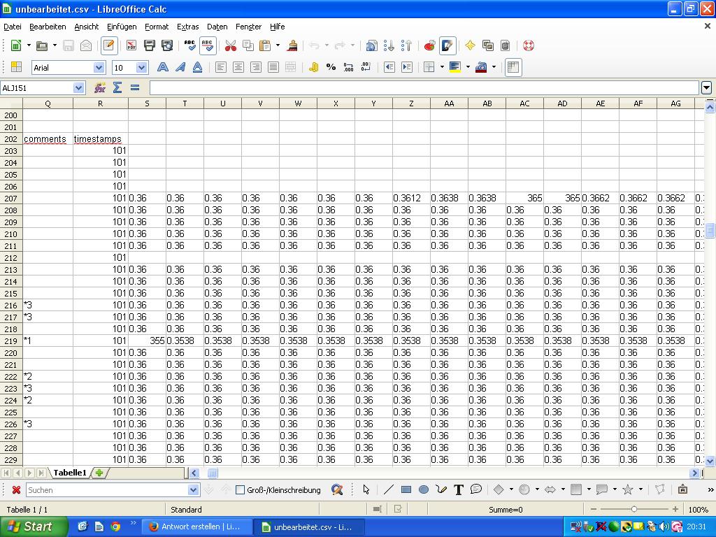

Re: Probleme beim konvertieren von .csv zu .txt-basiertem Fo
Hallo Jan,
es wäre schon wichtig, vom Entwickler den Satzaufbau dokumentiert zu bekommen.
Ich dachte zuerst, bei Spalte R sei Schluß, kam dann aber darauf, daß die .doc-Datei (diese erst in calc importieren, dann als .ods-Tabellendokument speichern und mit diesem arbeiten) in verschiedenen Zeilen (z. B. Zeile 161) Daten bis in die Spalte ALJ Daten enthält.
Das bedeutet, daß calc richtig exportiert hat, die vielen Kommas stellen eben die vielen unbelegten Felder dar.
Löscht man diese Daten, kommen am Schluß auch keine weiteren Kommas vor.
Die Frage, ob diese weiteren Daten von einem Bearbeitungsfehler stammen oder doch in irgendeine Spalte hineingehören, kann ich natürlich nicht beantworten - dazu müßte man den Satzaufbau haben.
