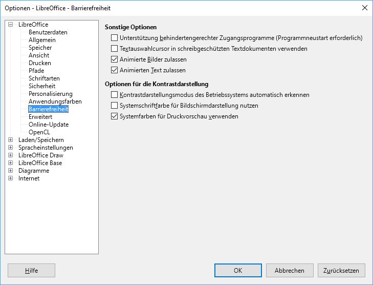

Ich verwende Windows 10 mit einer NVidia GTX550TI Grafikkatrt (aktueller Treiber) und LibreOffice 5.3.6 , habe es gerade mit der 5.4.1 versucht aber es sieht identisch aus.
Habe noch ein weiters System mit Windows 7 und einer anderen Grafikkarte (AMD), auch hier sieht es identisch aus, ich glaube nicht das es an der Systemkonfiguration liegt.
Natürlich habe ich mir die Optionen mal angesehen, habe auch einige Einstellungen versucht zu ändern (Hardwarebeschleunigung, Kantenglättung..) trotzdem blieb die Oberfläche wie sie war.
Und genau dieses Einstellung "Systemschriftart für die Benutzeroberfläche verwenden" existiert bei mir weder unter "Ansicht" noch unter "Barrierefreiheit" (siehe Bild).

Du hast recht, bei mir findet sich die Option auch nicht. Habe ich ich wohl Systemschriftfarben verwechselt. Dein Screenshot sieht allerdings einwandfrei aus. Wenn Du diese Schriften auch ausgefranst siehst, dann liegt es am System. Z. B. an der Cleartype-Einstellung.
