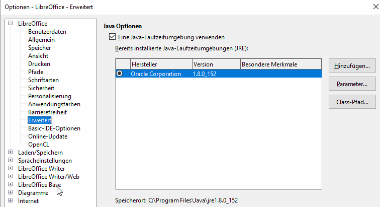

Hallo LucaMartin,
mit der Installation der JRE ist es nicht getan, diese muss auch in LO aktiviert werden, siehe Beispiel:
2017-11-27 14_43_00-Optionen - LibreOffice - Erweitert.gif (17.15 KiB) 28816 mal betrachtet
Die JRE wird nur aufgelistet, wenn diese der Systemarchitektur von LO entspricht.
LO 32-bit = JRE 32-bit
LO 64-bit = JRE 64-bit

Hallo Luca,
welche JRE du brauchst, welche du installiert hast und wie du das feststellst,
ist dir schon beantwortet.
Praktisch brauchst du nur die Antworten aufmerksam lesen
und die Bilder auch.
Zuerst musst du wissen, welche Bit-Version dein LO ist. Vermutlich 64 wie dein Windows.
Da nach deiner Beschreibung JRE von LO erkannt wird, bedeutet das,
dass es für LO die passende Version ist.
->->Hast du JRE in Extras-Optionen aktiviert? Siehe Bild oben – 1 Haken und 1 schwarzer Punkt.
Bit-Version von JRE erkennst du am Pfad , siehe Bild oben, unten am Ende des Fensters.
Wenn JRE 32- und 64-Bit Version installiert sind, gibt es keine Probleme,
installierte Programme, die JRE benötigen, werden die passende verwenden.

Beim Aktivieren der nun installierten 64-Bit Version haben wir ein Problem. Nach Aktivieren der angezeigten Java-Laufzeitumgebung (JRE), d.h. „Punkt“ setzen vor dem Eintrag „Oracle Corporation 1.8G_152“ und Klick auf Schaltfläche „Hinzufügen…“ erscheint das Dialogfeld „Pfad auswählen“. Voreingestellt ist „Dokumente“. Das haben wir nicht geändert. Nach Klick auf „OK“ erscheint die Meldung „Der von Ihnen ausgewählte Ordner enthält keine Java-Laufzeitumgebung. Bitte wählen sie einen anderen Ordner“.
Die gleiche Meldung erscheint, wenn wir denselben Pfad eingeben, der als Speicherort angegeben ist: „C:\Program Files\Java\jre1.8.0_152“
Welchen Pfad / Ordner sollen wir wählen?
Danke Luca

Beitrag von swolf » Mo 27. Nov 2017, 17:21
Hallo Luca,
normalerweise findet LO selbst auf dem System befindliche und zu LO passende JRE,
so dass man die Schaltfläche Hinzufügen nicht betätigen braucht – normalerweise.
Ich erkenne noch nicht, woran es bei dir hapert.
LucaMartin hat geschrieben:Beim Aktivieren der nun installierten 64-Bit Version haben wir ein Problem.
swolf hat geschrieben:Zuerst musst du wissen, welche Bit-Version dein LO ist.
Übersehe ich deine Antwort darauf? Wenn ja, sorry.
Findet LO bei dir gar kein JRE? Ist das Fenster mit JRE-Optionen ganz leer?
Pit Zyclade hat geschrieben:Die 64bit-igen stehen unter "Programme",
die 32bit-igen unter "Programme (X86)".
Irgendwie müssen raus kriegen, was bei dir nicht stimmt.
