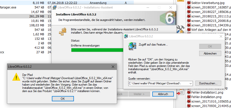

Ich hatte LibreOffice 6.0.2 und konnte LibreOffice_6.0.3_Win_x64.msi
nicht installieren. Daraufhin habe ich LibreOffice 6.0.2 mit unlocker gelöscht
und erneut LibreOffice_6.0.3_Win_x64.msi ausgeführt.
LibreOffice ist jetzt von meinem Windows 10 Rechner weg.
Ich erhalte beim Ausführen von LibreOffice_6.0.3_Win_x64.msi
wieder die gleiche Fehlermeldung,

- LibreOffice-Intallationsabbruch.png (78.88 KiB) 15226 mal betrachtet

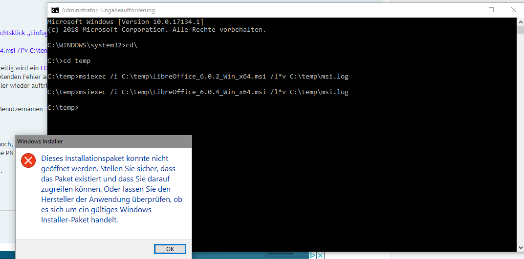

Lieber David,
vielen Dank für die vielen Hinweise,
mit dem Administrator-Hinweis kam ich überhaupt nicht klar.
Dann habe ich
LibreOffice_6.0.4.2_Win_x64.msi
in temp kopiert
Danach die von Dir angegebene Zeile
msiexec /i C:\temp\LibreOffice_6.0.2_Win_x64.msi /l*v C:\temp\msi.log
mit Rechtsklick kopiert und enter
dann kann die Fehlermeldung (wie in LibreOffice-msi.png)
dann
habe ich 6.0.2 in 6.0.4 abgeändert und wieder Enter
dann kam die Fehlermeldung erneut
anbei Screenshot
Logdatei msi.log aus c:\temp lässt sich nicht anhängen
Fehler: Ungültige Dateierweiterung: msi.log
libresänger
Dann habe ich
in temp kopiert
dann
anbei Screenshot

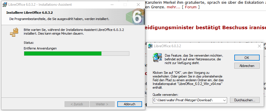

libresänger
- LibreOffice-msi.png (31.31 KiB) 15216 mal betrachtet

Re: Installierungsproblem
Hallo libresänger,
in der Log-Datei sind keine brauchbaren Daten, da vermutlich mein Befehl ngepasst werden muss:
msiexec /i "C:\temp\LibreOffice_6.0.4_Win_x64.msi" /l*v C:\temp\msi.log
David
Versuch nochmals eine Log mit dem folgenden Befehl zuerstellen uznd poste diese:libresänger hat geschrieben:habe ich 6.0.2 in 6.0.4 abgeändert und wieder Enter

jetzt blicke ich überhaupt nicht mehr durch:
ich habe
Betriebssystem Windows home
kompatibel mit Plattform x64
derzeit habe ich LibreOffice
Version: 6.0.2.1 (x64)
Build-ID: f7f06a8f319e4b62f9bc5095aa112a65d2f3ac89
CPU-Threads: 4; BS: Windows 10.0; UI-Render: Standard;
ich habe mir runtergeladen von
https://www.libreoffice.org/download/download/
1. LibreOffice_6.0.4_Win_x64.msi - 263,21 MB ---- warum sind das bei Dir 267,5 MB ?
2. LibreOffice_6.0.4_Win_x86.msi - 240,12 MB
direkte downloads ohne Download Manager
bei beiden Versionen geht die Installation nicht.
die 64-msi müsste doch die richtige sein, oder?
mit der Temp Variante habe ich das noch nicht versucht.
soll ich das noch machen, oder etwas anderes versuchen?
Wenn nicht, dann lebe ich halt mit der
Version: 6.0.2.1 (x64) weiter.
Ich verstehe das alles nicht, früher habe ich schson öfters problemlos auf eine
neue LibreOffice Version installiert.
Nach dem großen Windows10 Update gab es mehrfach Probleme
Entschludige, wenn ich Dich so plage,
libresänger
