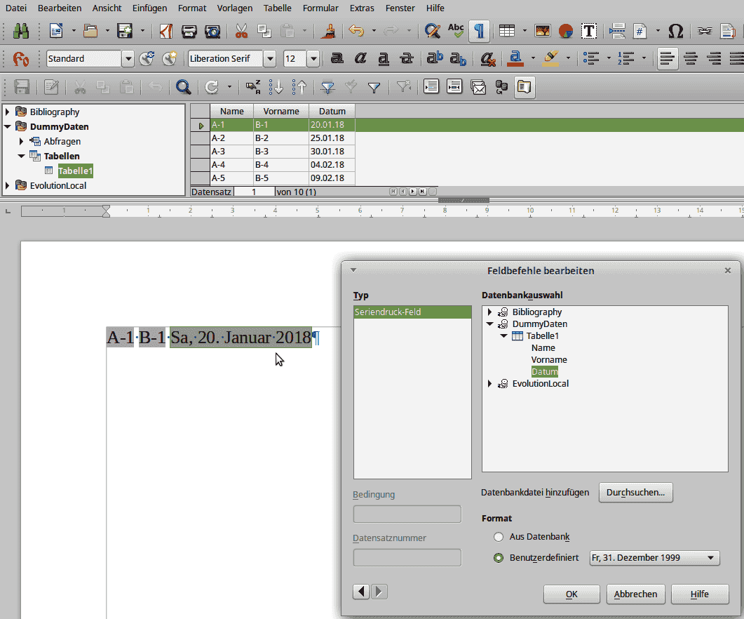

ich verstehe das Problem nicht, bei mir (LO 6.1.3 unter W7 und Linux Mint) läßt sich das durch einen Rechtsklick auf das Feld -> Feldbefehl (bearbeiten) ... ganz leicht benutzerdefiniert einstellen, siehe Bild:Und das funktioniert nicht nur zur Anzeige mit "Daten in Felder" sondern auch beim Export des Serienbriefdokumentes.

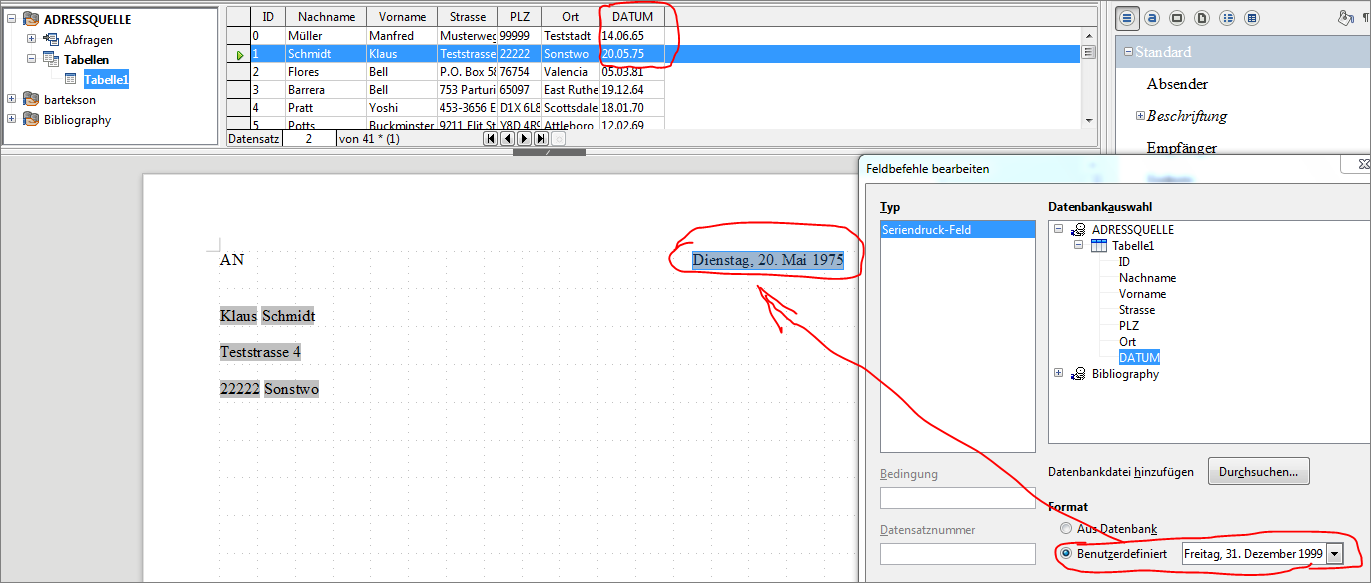

Danke für Eure Antwort. Es ist ganz egal, wie in der Tabelle das Datumsformat ist. Es spielt auch keine Rolle, wie ich das Feld im Dokument formatiere.
Das Datum ist immer so: TT.MM.JJ.
Ich habe zur Probe in der Tabelle Datumsfelder angelegt. Eine mit TT.MM.JJJJ eine mit TT.MMM JJJJ unde eine so TT.MM.JJ.
Im Dokument steht immer nur TT.MM.JJ auch wenn ich dort das Feld anders formatiere.

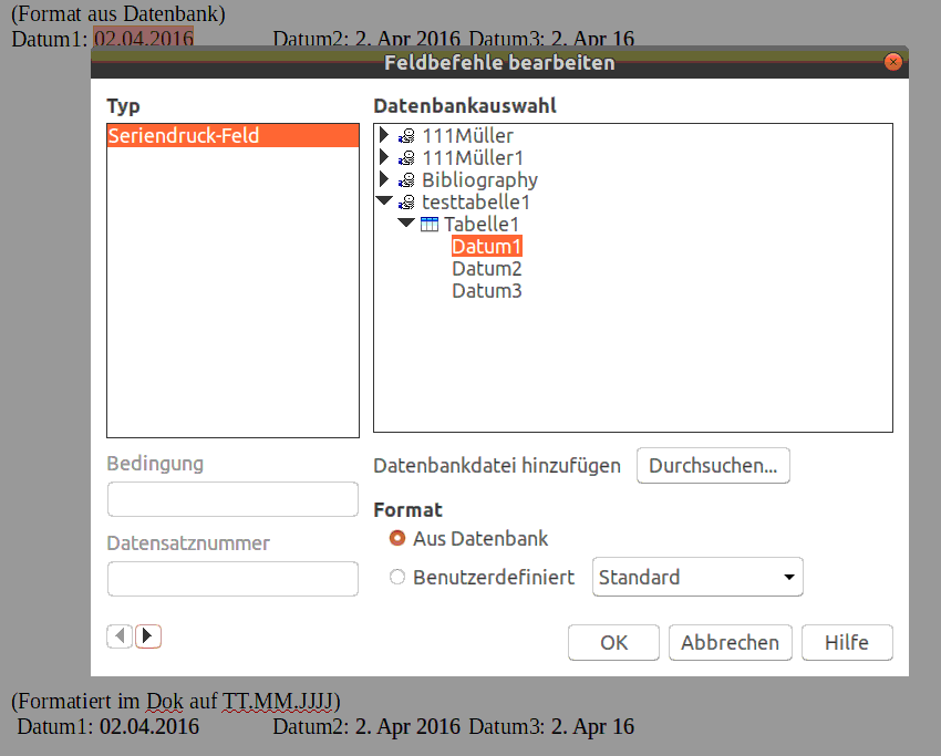

Die Tabelle ist in Datum1, 2, 3 verschieden als Datum formatiert. Alle eingefügten Felder können bein Einfügen nicht verändert werden und werden mit dem Format der Tabelle eingefügt. Danach kann man ein benutzerdefiniertes Format eingeben. das habe ich gemacht. Es bringt nur nichts. Das Format bleibt gleich. Also obwohl ich benutzerdefiniert TT.MM.JJJJ eingebe und das als Auswahl auch als 30.12.1999 angezeigt wird, Steht danach TT.MM.JJ.
Habe auch nur in einem Dokument Felder eingefügt, weil ich dachte es läge am Serienbrief-das Selbe!

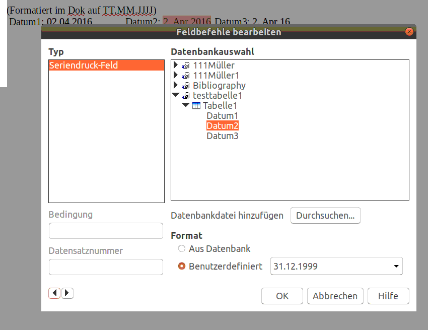

Es tut mir leid für Eure Mühe. Ich werde meine Beispieldatei posten....Über Bild1 sieht man, dass sich das Format nicht geändert hat.
- 2.png (15.72 KiB) 7719 mal betrachtet
- 1.png (17.35 KiB) 7719 mal betrachtet

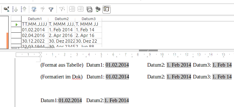

Re: falsches Datumsformat
Habe nochmal auch so ein aussagefähiges Foto gemacht.
Als Notlösung werde ich das Format der DB übernehmen und dort überall das Format TT.MM.JJJJ eingeben. Danke Euch allen.
