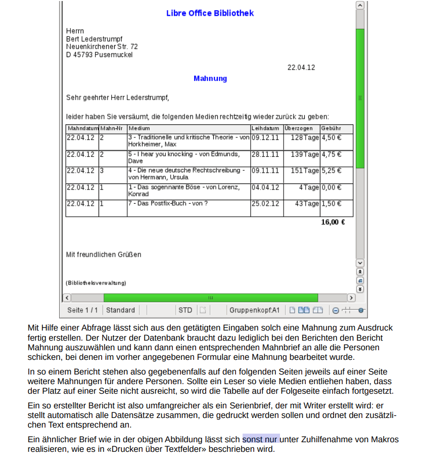

Gerade habe ich in deinem Handbuch unter "Berichte – Präsentationen der Datenauswertung" diesen Mahnbrief entdeckt:
Wie wurden hier Daten verschiedener Tabellen auf eine Seite gebracht? Offenbar nicht mit Makros, aber doch bestimmt auch nicht mit so ellenlangen Abfragen mit Unterabfragen oder Ansichten, oder?
Ich kann immer noch nicht glauben, daß so perfekt strukturierte Daten nur mit größten Klimmzügen aufs Papier gebracht werden können...

Hallo Freischreiber,
lade Dir doch einfach die Datenbank "Medien ohne Makros" herunter. Da müsste dieser Bericht drin sein. Ist der Inhalt einer einzigen Abfrage - eventuell auf als Ansicht umgesetzt, habe ich jetzt gerade nicht im Kopf. Alle Elemente, die zu verändern sind, basieren auf Feldern der Abfrage. Der Bericht funktioniert allerdings in der aktuellen Datenbank nicht, da ich da eine Version drin hab, bei der ich die Ansichten als Abfragen gespeichert habe - separat für HSQLDB und Firebird.
Hier nur der Inhalt der Abfrage. Ist natürlich recht lang:
SELECT "Ansicht_MedienID_Titel_Verfasser"."ID_Titel_Verfasser" "Medium", "a"."Leser_ID", "Leser"."Vorname" || ' ' || "Leser"."Nachname" "Leser_Name", "a"."Leih_Datum", "a"."Verlaengerung", IFNULL( "a"."Verlaengerung", 0 ) * ( SELECT "Verlaengerungszeit" FROM "Einstellungen" ) "verlaengert_um", DATEDIFF( 'dd', "a"."Leih_Datum", CURDATE( ) ) "Leihzeit", ABS( ( SELECT "Medienart"."Ausleihzeit" FROM "Medienart", "Medien" WHERE "Medien"."Medienart_ID" = "Medienart"."ID" AND ( "a"."Medien_ID" = "Medien"."ID" OR "Medien"."ID" = TRUNCATE( "a"."Medien_ID_BC", - 1 ) / 10 ) ) + IFNULL( "a"."Verlaengerung", 0 ) * ( SELECT "Verlaengerungszeit" FROM "Einstellungen" ) - DATEDIFF( 'dd', "a"."Leih_Datum", CURDATE( ) ) ) "Restzeit", FLOOR( ABS( ( SELECT "Medienart"."Ausleihzeit" FROM "Medienart", "Medien" WHERE "Medien"."Medienart_ID" = "Medienart"."ID" AND ( "a"."Medien_ID" = "Medien"."ID" OR "Medien"."ID" = TRUNCATE( "a"."Medien_ID_BC", - 1 ) / 10 ) ) + IFNULL( "a"."Verlaengerung", 0 ) * ( SELECT "Verlaengerungszeit" FROM "Einstellungen" ) - DATEDIFF( 'dd', "a"."Leih_Datum", CURDATE( ) ) ) / ( SELECT ( "Ueberziehung_Tage" ) FROM "Einstellungen" ) ) * ( SELECT ( "Ueberziehungsgebuehr" ) FROM "Einstellungen" ) "Gebuehr", "Ansicht_Mahnung_aktuell"."Mahn_Zahl", "Ansicht_Mahnung_aktuell"."Mahn_Dat", "Leser_Anschrift"."Adresse", "Leser_Anschrift"."Briefanrede" FROM "Ansicht_MedienID_Titel_Verfasser", "Ausleihe" AS "a", "Ansicht_Mahnung_aktuell", "Leser", ( SELECT "Leser"."ID", IFNULL( "Geschlecht"."Adressanrede", '' ) || CHAR( 13 ) || "Leser"."Vorname" || ' ' || "Leser"."Nachname" || CHAR( 13 ) || IFNULL( "Strasse"."Strasse" || ' ' || "Adresse"."Nr", '' ) || CHAR( 13 ) || IFNULL( "Adresse"."Land" || ' ', '' ) || IFNULL( "Postleitzahl"."Postleitzahl" || ' ', '' ) || IFNULL( "Ort"."Ort", '' ) "Adresse", IFNULL( "Geschlecht"."Anrede" || ' ', '' ) || "Leser"."Nachname" || ',' "Briefanrede" FROM "Leser" LEFT JOIN "Geschlecht" ON "Geschlecht"."ID" = "Leser"."Geschlecht_ID" LEFT JOIN "Adresse" ON "Adresse"."ID" = "Leser"."ID" LEFT JOIN "Strasse" ON "Strasse"."ID" = "Adresse"."Strasse_ID" LEFT JOIN "Postleitzahl" ON "Postleitzahl"."ID" = "Adresse"."Postleitzahl_ID" LEFT JOIN "Ort" ON "Ort"."ID" = "Postleitzahl"."Ort_ID" ) AS "Leser_Anschrift" WHERE "Ansicht_MedienID_Titel_Verfasser"."ID" = IFNULL( "a"."Medien_ID", TRUNCATE( "a"."Medien_ID_BC", - 1 ) / 10 ) AND "a"."Rueck_Datum" IS NULL AND "a"."ID" = "Ansicht_Mahnung_aktuell"."Ausleihe_ID" AND "a"."Leser_ID" = "Leser"."ID" AND "a"."Leser_ID" = "Leser_Anschrift"."ID" AND ( SELECT "Medienart"."Ausleihzeit" FROM "Medienart", "Medien" WHERE "Medien"."Medienart_ID" = "Medienart"."ID" AND ( "a"."Medien_ID" = "Medien"."ID" OR "Medien"."ID" = TRUNCATE( "a"."Medien_ID_BC", - 1 ) / 10 ) ) + IFNULL( "a"."Verlaengerung", 0 ) * ( SELECT "Verlaengerungszeit" FROM "Einstellungen" ) - DATEDIFF( 'dd', "a"."Leih_Datum", CURDATE( ) ) < 0

RobertG
Beiträge: 2971
Re: Formularfilter auch für Bericht verwenden
Beitrag von RobertG » Di 18. Jun 2019, 16:36
Ich kann Euch das gerne einmal etwas strukturierter aufzeigen, damit wenigstens klar wird, welche Tabellen da alle drin stecken. Wobei natürlich hinzukommt, dass das Ganze zuerst mit Hilfe einer Abfrage konstruiert wurde. Wenn ich eine Abfrage erstelle und die als Datenbasis für eine weitere Abfrage nehme, so steht in der 2. Abfrage nur der Abfragename der ersten Abfrage (als wenn das eine Tabelle wäre). Erstelle ich aus der 2. Abfrage eine Ansicht, dann wird der Code der 1. Abfrage in die Ansicht übernommen. Schließlich kennt die interne Datenbank nicht die Abfragen und kann damit nichts anfangen.

Die Abfrage hieß hier "Leser_Anschrift" und taucht in der Ansicht komplett als Datenquelle wieder auf.
Grundsatz weiter für Berichte: Alle Inhalte, die dort dargestellt werden, kommen aus einer Datenquelle. Die ist am besten eine Ansicht oder bei einfachen Berichten eine Tabelle. Mit Abfragen hat der Report-Builder manchmal Probleme. Inhalte aus einer anderen Datenquelle kennt der Report-Builder nur in der Form, dass Diagramme (sofern sie in der aktuellen Version funktionieren) mit der Datenquelle des Berichts verknüpft werden. Das ist dann so wie die Verbindung von Hauptformular zu Unterformular.
Aber natürlich darfst Du die Daten frei anordnen, wie Du gerne willst - nur ist dann das Ergebnis nicht unbedingt das, das Du gerne hättest.
