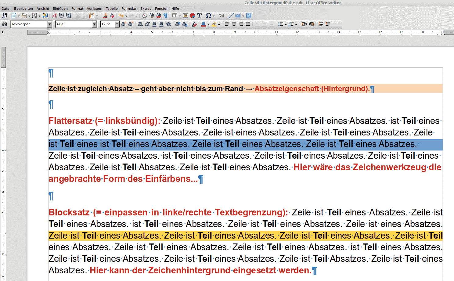

Okay, die Aufgabenstellung ist recht pfiffig. Eine einheitliche Antwort kann ich dir nicht geben, es hängt davon ab, ob die Zeile zugleich einen Absatz darstellt oder lediglich Teil eines Absatzes ist.
Es kommt also dauf an, in welcher "Umgebung" die Zeile eingefärbt wird.
Hierzu gibt es folgende Möglichkeiten, die im Screenshot dargestellt werden.
Um dir die Lösung der Frage zu erleichtern, hänge ich mal die Datei an...

Also es geht mir um Überschriften. Diese sind dann meist nur 1 Zeile, manchmal auch 2, aber eben unabhängig von anderen Zeilen.
Also "Blocksatz" trifft nicht zu, da die Zeile nicht bis zum Ende vollgeschrieben ist.
Somit könnte "Absatzeigenschaft" oder "Flattersatz" passen.
Wie genau nehme ich nun die Einstellung vor?
Hättest Du das von Anfang an geschrieben hätte das alles erleichtert, weil Überschriften ja eigene Absätze sind.
Somit musst Du nur der entsprechenden Absatzvorlage z .B. Überschrift 1 einen Hintergrund zuweisen.

genau dies hab ich gemacht.
Ich hab eine Hervorherbung hinzugefügt: aber jetzt ist nur der Text, nicht die gesamte Zeile eingefärbt...
Re: ganze Zeile einfärben
Beitrag von Mondblatt24 » So 6. Dez 2020, 11:11
Andere Möglichkeit, markiere die Überschrift und füge einen Bereich (Einfügen → Bereich) ein.
Diesem Bereich weist Du über Register Hintergrund eine Farbe zu.
