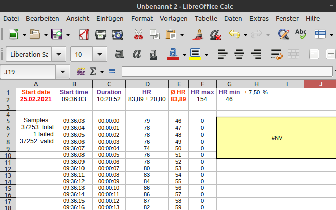

Hallo nitja
Ich habe ein Screenshot beigefügt, wie ich mir das Aussehen der Dokuvorlagenausgabe vorstelle.
„Time of day und Since start kannst Du weggelassen, die Zeilenüberschriften Star time und Duration reichen mir.
Wie kann ich die ± %-Vorgabe in Zelle D2 ändern?
Wenn die Dokuvorlage, an der wir zur Zeit noch arbeiten abgeschlossen ist, würde mich eine Diagrammdarstellung der Verteilungen schon interessieren.
Die Option einer Diagrammdarstellung ist zwar schon im Calc enthalten, ist aber wahrscheinlich umständlicher durchzuführen als mit einem Makro.
Es kommt darauf an, ob Du dir diese Arbeit zumuten möchtest.
Bei mir funktioniert derzeit der Makrostart über LOs-Verwaltung nicht, der Fehler müßte erst gesucht werden.wenn Du sie in LOs Verwaltung bearbeitest, die im csv-Ordner der bearbeiteten nicht mehr entspricht. Deshalb verwende ich das Link.

- Dokuvorlage.png (53.19 KiB) 55457 mal betrachtet

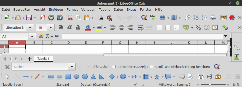

Ich habe damit das letzte Ikon im Bild1 gemeintnatal hat geschrieben: ↑
So 28. Feb 2021, 12:29
… Diagrammdarstellung ist zwar schon im Calc enthalten …
Du meinst im ui?
