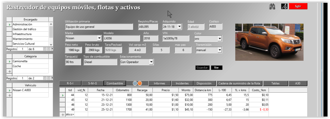

Mit Bezug auf vorgehenden post, wie wuerde man in dem code einen fremdschluessel einbauen, z.b. vid_fk wie im beigefuegtem image?
SELECT * FROM
(SELECT "a".*,
"Tachostand" - (
SELECT "Tachostand" FROM "Tabelle-Verbrauch"
WHERE "ID" = ( SELECT MAX( "ID" ) FROM "Tabelle-Verbrauch" WHERE "ID" < "a"."ID" )
AS "Tageskilometer"
FROM "Tabelle-Verbrauch" AS "a")
Danke in Voraus
Screen Shot 12-22-21 at 04.07 PM.PNG (193.05 KiB) 2140 mal betrachtet

Ehrlich: Ich verstehe überhaupt nicht, was das Bild mit einem Fremdschlüssel und der Fremdschlüssel mit dem Code zu tun haben soll. Wenn Du mit '*' alle Felder einer Tabelle abfragst, dann sind natürlich alle Felder auch in dem Ergebnis enthalten - also auch alle Fremdschlüssel.

Die subform displays the kalkulierten kms fuer mehrere Fahrzeuge, je nach dem welches selektiert ist. Im screenshot der letzte datensatz erscheint negative da vermutlich die Fahrzeug Id (vid_fk) nicht als filter oder criteria im code enthalten ist oder vielleicht ein anderer Fehler vorliegt.

Der Originalpost ging davon aus, dass nur ein Fahrzeug verwaltet werden sollte.
SELECT * FROM
(SELECT "a".*,
"Tachostand" - (
WHERE "ID" = ( SELECT MAX( "ID" ) FROM "Tabelle-Verbrauch" WHERE "ID" < "a"."ID"  AND "vid_fk" = "a"."vid_fk")
AS "Tageskilometer"
Das würde abfangen, dass einfach der Kilometerstand eines anderen Fahrzeuges genommen würde und so ein völlig falscher Wert entstehen kann.
