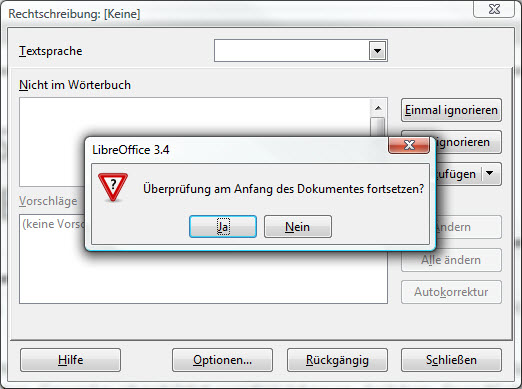

ich nutze die LO-Version 3.4.2 und habe hier ein Problem mit der Rechtschreibprüfung.
In den Optionen ist angehakt "Rechtschreibung während der Eingabe prüfen". Trotzdem wird keine Prüfung durchgeführt (falsche Wörter werden nicht mehr rot unterkringelt). Und wenn ich mit F7 die Prüfung anstoße kommt dieses Bild
Das kommt beim Drücken von F7
24-08-2011 09-38-41.jpg (57.92 KiB) 10447 mal betrachtet
Nach Bestätigung schließt der Dialog, und ich habe keine Möglichkeit, in den Optionen etwas einzustellen.
Was mache ich falsch bzw. ist das ein bekannter Bug?

Dein Screenshot zeigt, dass keine Sprache eingestellt ist / erkannt wird.
Bei mir zeigt das Bild dort Deutsch (Deutschland). Fehler werden gefunden.

komma4 hat geschrieben:Dein Screenshot zeigt, dass keine Sprache eingestellt ist / erkannt wird.

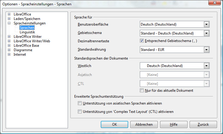

stimmt, obwohl m.E. alles korrekt hinterlegt ist:
in den Optionen:

Dein Screenshot zeigt, dass das Wörterbuch nicht erkannt wird. So sollte es eigentlich aussehen:
