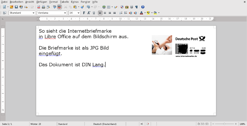

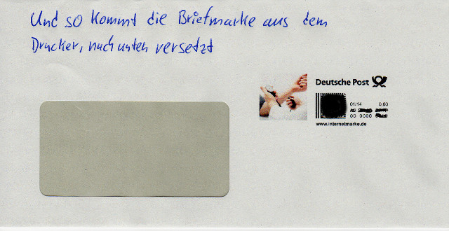

ich habe in Libre Office ein neues Dokument angelegt in der Größe DIN Lang. Dann habe ich eine "Internetmarke" als JPG Grafik geöffnet und oben rechts plaziert.
Dann habe ich das Dokument auf einen DIN Lang Umschlag ausgedruckt. Aber ich kann machen, was ich will, die Briefmarke kommt immer nach unten versetzt raus.
Ich habe mal zwei Screenshots angehängt, wie das aussieht.
Ich benutze Libre Office unter Linux. Wenn ich ausdrucke, wähle ich auch DIN Lang als Ausgabeformat. Ich nehme an, das hat was mit Druckrändern zu tun. Ich habe aber in Format=> Seite einen Rand von 0,30 cm angelegt, daran kann es also nicht liegen.
Wo könnte der Hase im Pfeffer begraben liegen?

Es war ein Problem des Linux Druckersystem CUPS, bzw. des Druckertreibers. Der Treiber von EPSON kann scheinbar mit DIN Lang nicht korrekt umgehen. Ich habe für den BX535WD jetzt den Treiber benutzt, der bei Linux mitgeliefert wird und damit geht es jetzt. Ich kann die Briefmarke jetzt beliebig positionieren und sie wird auf DIN Lang Umschlägen auch dort ausgedruckt. War also ein Treiberproblem, kein LO Problem.

- Briefmarke auf dem Bildschirm.png (78.06 KiB) 12697 mal betrachtet
- Briefmarke ausgedruckt.jpg (62.88 KiB) 12697 mal betrachtet

OK, Du hast uns überzeugt, dass es so ist wie Du schreibst. Mehr können wir allerdings aus dem Screenshot nicht entnehmen.
