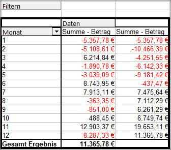

wenn ich "Währungen" verarbeite, kommen auch Währungen raus:
HTH R

F3K Total hat geschrieben:wenn ich "Währungen" verarbeite, kommen auch Währungen raus
Nee, das ist leider keine Option..... weil die Konsequenzen dramatisch wären :P Es sind ja nicht nur Beträge, sondern es handelt sich um eine buchhalterische Auswertung. Das heisst, da gibts Kosten-Konten die dann immer Rot wären. Eine solche Auswertung ist m.E. nicht mehr lesbar und würde eine farblich erschlagen. Ebenso trägt das Währungskennzeichen € hinter jedem Betrag nicht wirklich zur Übersichtlichkeit bei. Was notwendig ist, Zahlendarstellung immer mit 2 Nachkommastellen, und die einzelnen Betriebskonten müssen schon schwarz bleiben, egal ob plus oder minus. Und natürlich die Summen für die Kontengruppen, wo es drauf ankommt einen Saldo in Rot dazustellen, das sollte auch klappen.
