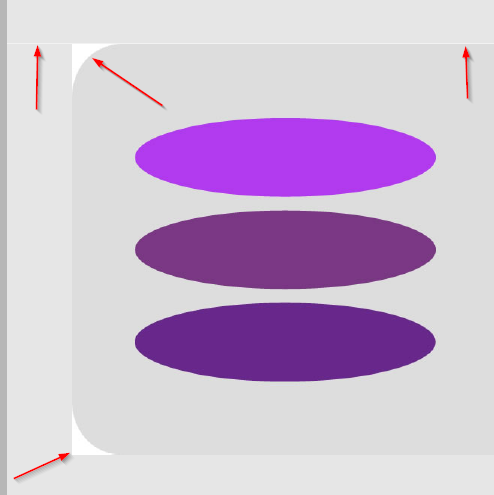

Vielleicht könnt ihr mir bei einem, für mich merkwürdigem, Phänomen weiterhelfen.
Seit Jahren benutze ich ein Bild in einer Writer Datei und generiere damit korrekte dargestellte PDF's. Nun habe ich dieses Bild gegen ein ähnliches ausgetauscht und es wird beim Generieren falsch dargestellt. Es wird zerrissen und es erscheinen Bereiche (rot auf dem Screen Shot gekennzeichnet), die es auf dem Original überhaupt nicht gibt.
Lösungen habe ich dafür nicht finden können. Hat von Euch einer eine Idee?

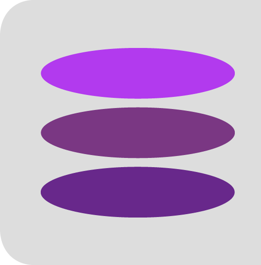

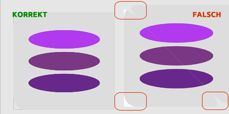

Nein, ich verwende keine .svg sondern eine ganz normale .png Datei. Diese hat in den Ecken einen transparenten Bereich.
Ich habe noch ein wenig herum experimentiert und es mit .gif, .png (8 - 24 und 32) und zum Schluss auch als .jpg Datei ausprobiert. Mit den .gif und .png Dateien sieht es so aus, wie auf dem Screen Shot aus dem letzten Post. Mit der .jpg Datei erscheint außer den weißen Ecken (klar, keine Transparenz bei .jpg möglich) noch eine dünne weiße Linie in der .pdf Datei.

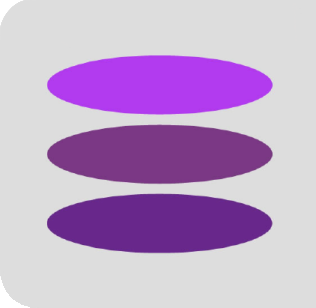

hier die Datei:
hier die Datei:

habe Dein Bild mit einem Bildbearbeitungsprogramm
etwas manipuliert. Bei mir sind keine Linien mehr zu erkennen.

Mit deiner Datei wird das PDF korrekt dargestellt. Lag es an der Transparenz ?
Vielleicht verrätst du uns ja noch, was genau du gemacht hast. Das Ergebnis (mit dem ausgefransten Rand) ist nämlich so leider nicht für mich akzeptabel
