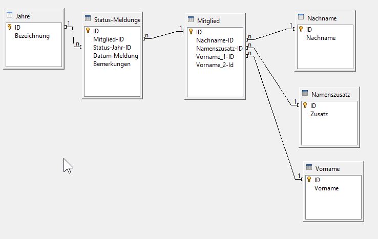

ich bitte um Hilfe für einen SQL-Befehl, für den meine Kennisse derzeit noch nicht ausreichen:
Ich möchte mit einem Formular in meine Tabelle "Status-Meldungen" u.a. eine "Mitglied-ID" einfügen. Dazu möchte ich in dem Listenfeld des Formulares die Mitglieder aber in dem Auswahlfeld mit dem Namen und Vornamen angezeigt bekommen. In meiner Tabelle "Mitglied" werden aber nur die Vornamen-ID bzw. Nachnamen-ID gespeichert, da ich die Mitglieder eindeutig über die Tabelle "Mitglied" identifiziere. Nun weiß ich nicht, wie ich den SQL-Wert eingeben muss, damit mir die Namen und Vornamen der Mitglieder angezeigt werden.
Ich hoffe, ich habe das richtig beschrieben und füge die Übersicht der Beziehungen zur Info hier ein.
Vielen Dank für eine Hilfe schon jetzt :-) Hans

RobertG
Beiträge: 2971
Re: Im Listenfeld eines Formulares Vornamen und Namen zusammengesetzt anzeigen
Beitrag von RobertG » Di 5. Dez 2017, 19:30
Hallo Hans,
dass Du den Namenzusatz aus der Tabelle "Mitglied" auslagerst verstehe ich ja noch irgendwie. Aber warum machst Du das mit den Vornamen und Nachnamen? Gibt es da so viele Leute, die gleiche Vornamen und gleiche Nachnamen haben?
Du mixt in der Tabelle "Mitglied" alle Vornamen mit allen Nachnamen. Da kann nicht ein Listenfeld genutzt werden, um zwei Fremdschlüssel gleichzeitig zu befüllen.
Ich habe es so verstanden, daß der Fragesteller neue Datensätze in die Tabelle Statusmeldungen eintragen möchte, und dazu in einem Formular vorhandene Mitglieder aussuchen können möchte.
Das würde doch gehen, mit einer Ansicht, in der per per Konkatenierung (eben das erwähnte "Vorname" || ' ' || "Nachname" ) die Namen zusammengebaut werden.
Aber vorher beginnt das Grauen: um ein neues Mitglied anzulegen, müßten doch bei dieser Struktur erst Vorname und Nachname in den Einzeltabellen vorhanden sein, bevor man sie in der Mitgliedstabelle kombinieren kann?

wieder einmal werde ich durch Eure Hinweise darauf aufmerksam gemacht, dass meine Frage so nicht gestellt werden dürfte, da sie eigentlich nicht umgesetzt werden kann (siehe Robert). Das ist natürlich richtig und bei genauem Überlegen durch diese Denkanstöße werde ich meine Anforderung der eindeutigen Suche einfach derart umsetzen, dass ich bei einer neuen Statusmeldung das Mitglied über eine Abfrage (als Liste in der Tabelle) identifiziere und so die Einträge dann eindeutig vornehme. Ich benötige eine Liste Mitglieder, da diese Eigenschaften wie z.B. Funktionen haben, die durchaus wechseln und für die Statusmeldungen muss isch die Historie dokumentieren...
Bei der Ansicht der Abfrage ist mir die Umsetzung des SQL-Befehles mit der Verknüpfung nicht ganz klar, es wäre toll, wenn ich von WonneWasti noch einmal Hilfe bekäme, bisher habe ich zwei Felder nebeneinander und der Befehl sieht so aus:
"SELECT "Mitglied"."ID" AS "ID", "Nachname"."Nachname", "Vorname"."Vorname" FROM "Mitglied", "Nachname", "Vorname" WHERE "Mitglied"."Nachname-ID" = "Nachname"."ID" AND "Mitglied"."Vorname_1-ID" = "Vorname"."ID" ORDER BY "Nachname-ID" ASC, "Vorname_1-ID" ASC"
Wie sieht er aus, wenn Nachname und Vorname verknüpft sind?

ich glaube ich verstehe die SQL-Sprache noch nicht richtig, es gelingt mir einfach nicht, die zwei Felder zusammenzuführen, ich stolpere immer wieder darüber, dass die zwei Felder aus zwei verschiedenen Listen stammen. Hier der SQL-Befehl der Ansicht
"SELECT "Nachname"."Nachname", "Vorname"."Vorname" FROM "Mitglied", "Nachname", "Vorname" WHERE "Mitglied"."Nachname-ID" = "Nachname"."ID" AND "Mitglied"."Vorname_1-ID" = "Vorname"."ID" ORDER BY "Nachname"."Nachname" ASC, "Vorname"."Vorname" ASC"
Wie füge ich nun Nachnamen und Vornamen zusammen? Nur zur Info: es ist nicht unbedingt wichtig, in meinem Formular komme ich auch nur mit dem Vornamen zurecht, da ich die Auswahl auch so (über eingefügte Abfrage) manuell durchführen kann, es wäre aber toll, zu wissen, wie es geht :-)
Vielen Dank und Gruß :-) Hans

Hallo Hans,
(Code einfügen über den 5. Button von links ...)
SELECT "Nachname"."Nachname"||', '||"Vorname"."Vorname"
Das bringt Dir die Felder in einer Kombination zusammen. In Deiner Tabellenkonstruktion kannst Du das aber nirgendwo gebrauchen. Wenn sich das Listenfeld auf die Vornamen beziehen soll, dann könntest Du
SELECT "Nachname"."Nachname"||', '||"Vorname"."Vorname", "Vorname"."ID"
nehmen.
Das Ganze ergibt für mich aber auch weiterhin keinen Sinn, da dann zu einem Vornamen beliebige Nachnamen ausgesucht werden könnten - nur wozu? Du kannst dann einen anderen Vornamen zuweisen, hast mit dem Listenfeld aber keinen Einfluss auf den Nachnamen.

auch wenn ich die Aufteilung der Vor- und Nachnamen auf zwei Tabellen nicht verstehe, der SQL-Befehl für ein Listenfeld, das die Mitglieds-ID in die Statustabelle schreibt, lautet z.B. so:
SELECT
    "Nachname"||', '||"Vorname",
    "Mitglied"."ID"
FROM
    "Mitglied",
    "Nachname",
    "Vorname"
WHERE
    AND
EDIT...Ups, da war ich wohl ein paar Minuten später als Robert...egal, das Ergebnis gleicht sich, Robert ist ORDERntlicher ...:lol:
