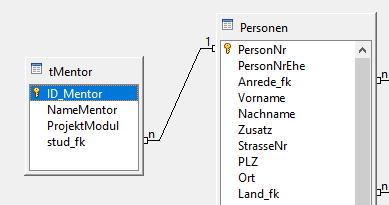

ich habe folgede Frage: bei mir werden in das Listenfeld x bzw. alle Einträge aus einer Tabelle geladen und der betroffene Eintrag wird blau markiert. Nun möchte ich das so machen, dass in das Listenfeld nur ein Eintrag bzw. ein Wert geladen werden soll, der der aktuell angezeigten Person im Hauptformular entspricht, und die anderen müssen ausgeblendet sein. Wie mache ich das? Aktuell sieht die SQL-Abfrage so aus, und die Tabellen siehe Screenshot.
SELECT "tMentor"."NameMentor", "tMentor"."stud_fk", "Personen"."PersonNr" FROM "tMentor", "Personen" WHERE "tMentor"."stud_fk" = "Personen"."PersonNr"

Also es geht um folgendes: jeder Student bzw. jede Person hat zu einem Zeitpunkt einen Mentor, im Laufe der Zeit können es aber mehrere werden, z.B. Modul 1-2 Mentor Herr Mustermann, Modul 3-12 Mentor Frau Musterfrau. Insgesamt hatte also eine Person zwei Mentoren.
In der jetzigen Version der DB kann ich einer Person nur einen Mentor zuweisen, erst war das Herr Mustermann, und dann ab Modul 3 auf Frau Musterfrau umgestellt. Wenn ich den Mentor auf Frau Musterfrau stelle, dann weiß ich nicht mehr, dass die Person früher auch einen anderen Mentor hatte.
Meine Idee ist jetzt, die Mentoren in ein Listenfeld zu packen, damit ich schön den Verlauf aller Mentoren sehe, die einer Person zustanden. Das ist Problem ist aber, dass das Listenfeld alle Mentoren die es in der DB gibt anzeigt, und die Mentoren die einer Person zugewiesen sind, werden entsprechend markiert. Ich möchte aber, dass in dem Listenfeld nur die Mentoren zu sehen sind, die einer Person tatsächlich zugewiesen wurden.
Wie mache ich das?
Vielen Dank!

eine Lösung mit Tabelle PERSONEN_MENTOREN und Unterformular, sowie ein Tabellenkontrollfeld.
Mit dieser 1:n Konstellation kannst du einer Person im Prinzip unendlich viele Mentoren samt Modulen und Datum zuordnen.
