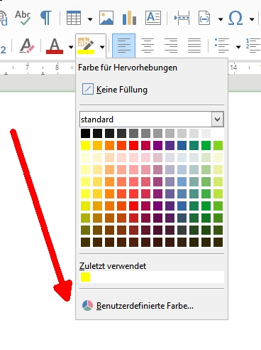

siehe Grafik.
Farbe ändern.jpg (77.8 KiB) 4991 mal betrachtet
MfG Günter

danke, aber da bist du auf dem falschen Dampfer; das Problem mit dem Auswechseln der Schriftfarbe hatte ich bereits vor einiger Zeit hier aufgeworfen. Hier geht es aber um die farbliche Hervorhebung eines Wortes, einer Phrase usw., also um das, was man auf Papier mit einem Marker macht.

Re: Zeichenhervorhebung: Farbe austauschen
Beitrag von redeagle56 » Mo 16. Nov 2020, 14:21
rechts neben dem A für die Schriftfarbe kann man die Hervorhebungsfarbe einstellen.
Einfacher geht's nicht.
MfG Günter
