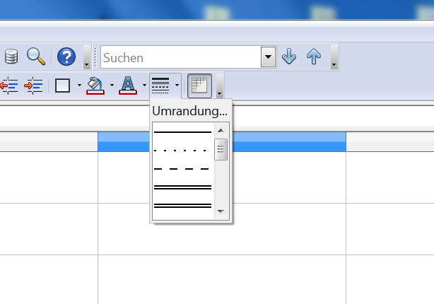

Hallo Bertold!
Danke für Dein Feedback, aber bei mir ist es leider nicht wie in OOo.
Anbei ein Screenshot, was bei mir kommt, wenn ich auf Linienstil klicke.
Ich kann hier verschiedene Stile auswählen aber nicht die Dicke der Linien.
Und natürlich habe ich vorher eine Zelle markiert und dort einen Rahmen definiert
Jetzt wieder Du!
Gruß!
Jetzt wieder Du!
Gruß!
- linienstil.jpg (30.57 KiB) 23087 mal betrachtet

Re: Liniendicke ändern über Symbol in der Symbolleiste
Dein Screenshot ist dürftig. Der unvollständige Titel lässt vermuten, dass das Fenster größer gezogen werden könnte. Weiter vermute ich, dass du dann noch weitere Linienstile entdecken wirst, die auch unterschiedlich dick sein dürften. Also noch immer wie in OOo; nur dort erscheint das Fenster beim Öffnen vollständig.clubchef hat geschrieben:Anbei ein Screenshot, was bei mir kommt, wenn ich auf Linienstil klicke.
@Bertold
Lad' Dir mal ein aktuelles OOo 3.3.0 und Du wirst sehen,
man kann die Dicke einstellen über das Symbol in der Symbolleiste!
@Rocko
Ja, man kann weiter runter scrollen, aber es kommen nur noch mehr Stile.
In OOo konnte man dort wählen 0,25pt, 0,5pt, 1pt, 2pt, etc.
pt (Punkte), je größer der gewählte Wert, desto dicker die Linie.
In LO fehlt das komplett, man muss umständlich auf "Zellen formatieren"
gehen und dort auf "Umrandung", hier lässt sich dann der Stil und die Breite (Dicke) einstellen.
News-Update:
Ich habe grad mal im LibreOffice 3.3.3. auf meinem Linux-PC geguckt, dort ist alles wie gewünscht,
man kann die Linien-Dicke über das Symbol einstellen. Es erscheint eine 2 zweispaltige Auswahl.
Es scheint sich somit doch um einen Fehler bei LO 3.4.3 unter Windows zu handeln!
(hier kommt bei mir nur eine einspaltige Auswahl, wie im Bild zu sehen ist)
Danke für Euer Feedback!
Nachdem ich mein Ubuntu auf V11.10 ge-updated habe, findet sich nun
dort Libre Office 3.4.3 mit dem gleichen Fehler wie unter Windows.
Es scheint also eindeutig ein Bug zu sein.
@Bertold:
Gerne würde ich den Fehler irgendwo melden, jedoch komme ich irgendwie
nicht mit Deinem Link parat! Ich kann da leider keine Möglichkeit finden einen
Fehler zu melden
@Bertold:
Fehler zu melden
