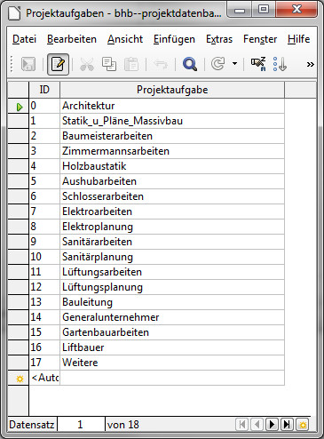

wartburgritter
Beiträge: 101
Registriert: Di 13. Nov 2012, 18:28
Re: Formular, Fehler bei Einfügen eines Datensatzes
Beitrag von wartburgritter » Di 12. Nov 2013, 20:02
RobertG hat geschrieben:... ich würde es mit der Datei wirklich einmal lokal versuchen. Wenn Du das auf einem Netzwerklaufwerk hast, dann ist hier auch die Frage, was für eine Software das verwaltet. Wenn ich hier unter Linux z.B. in ein Austauschverzecihnis Dateien reinschiebe, dann haben andere Nutzer da kein Schreibrecht drauf.
Läuft aktuell alles unter win, server und clients, leider :cry: . Die rechte sind richtig gesetzt, was heisst alle haben überall schreib- und leserechte. Ob das sinnvoll ist steht auf einem anderen blatt ... Ich werds probieren. Komisch nu, dass es bei mir funktioniert, na ma lurge ...
RobertG hat geschrieben:... Ich hätte eine Oberkategorie in separater Tabelle gehabt, für die die Firmen stehen. Und tatsächliche Aufgabenkategorien, die eben kleinteiliger sind. Aber so geht es natürlich auch.
Ich habe keine gescheite Unterteilung gefunden, daher der Entscheid, alles ist in eine Hierarchieebene zu packen. Anbei ein screen meiner wirklichen Tabelle Projektaufgaben. Damit lassen sich bis jetzt für alle Firmen (von 1000MannBauFirma bis EinMannZuHauseBüro) eine Standardaufgabe zuordnen und auch alle für mich interesanten Projektaufgaben zuordnen. Es gibt eben halt manchmal dreifachnennungen wie oben beschrieben, da ist der Baumeister dann Baumeister, Bauleitung und Architekt. Ich habe das so eher mit probieren herausgefunden. Ich bin nicht sicher ob dies das richtige Vorgehen ist, aber bisher das was überall funktioniert hat.
Danke für die Anregungen und Hinweise :D Ich bin sehr dankbar für kritik und tipps an meiner Datenbank, weil die ist letztlich nur der verbesserung dienlich.
Besten Dank nochmals und einen herbstlich kalten Gruss Bernd
