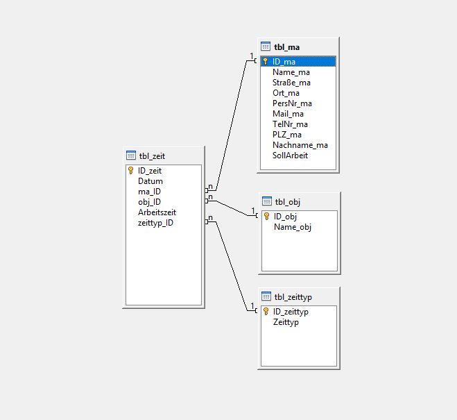

Sorry habe in der Eile ein Bild von einer Sicherung-Datei gemacht, weil ich immer meine Arbeitsschritte extra abspeichere. Da bin ich wohl in der Eile durch einander gekommen. Ich mach es noch mal. und schicke auch gleich mal die Datei mit. wenn ich das hinbekomme.
MfG Moerser01

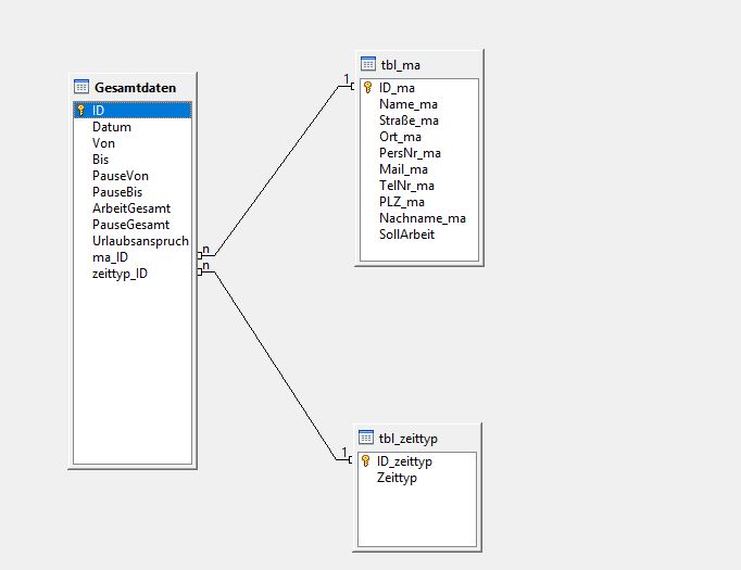

RobertG
Beiträge: 2971
Re: Rechnen mit Werten aus zwei Tabellen
Beitrag von RobertG » Di 25. Okt 2016, 15:30
Hallo Moerser01,
in der Übersicht gibt es keine "Gesamtdaten"."Dienstart". Die Verbindung müsste "Gesamtdaten". "ma_ID"" mit "tbl_ma"."ID_ma" sein.
Übrigens: Datenbanken als Anhänge gehen hier nur, wenn Du die Datei packst (*.zip) oder auch nur die Endung *.odb zu *.zip änderst. Die Endung *.odb ist in diesem Forum aus unerklärlichen Umständen nicht möglich und dennoch leicht zu überlisten.

Beiträge: 28
Registriert: Mo 3. Okt 2016, 18:01
Beitrag von Moerser01 » Di 25. Okt 2016, 16:36
Ja ich weiß. Habe heute morgen noch etwas rum experiment .Dienstart ist jetzt zeityp
