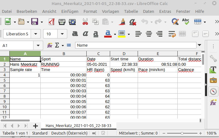

Hier die Bilder
Bildschirmfoto vom 2021-01-31 18-46-52.png (152.96 KiB) 4924 mal betrachtet
Bildschirmfoto vom 2021-01-31 18-46-15.png (136.6 KiB) 4924 mal betrachtet

Hier die Hans_Meerkatz*.csv Datei wie sie innerhalb des Ablaufs erscheint.
Bildschirmfoto vom 2021-02-01 21-24-25.png (64.46 KiB) 4908 mal betrachtet

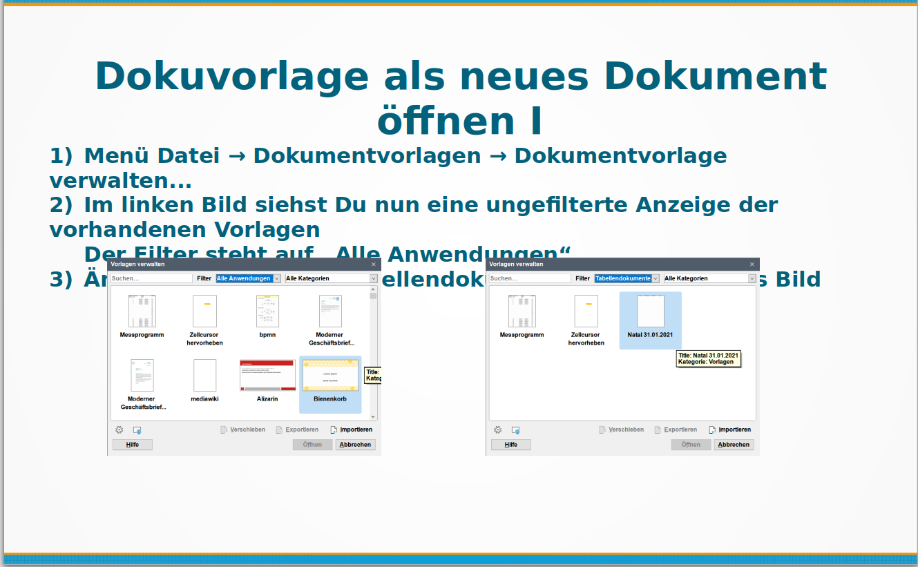

Hi
Wenn ich die Dokuvorlage über Dokuvorlagen verwalten und Natal 31.01.2021 starte ist das das Ergebnis.
Bildschirmfoto vom 2021-02-01 21-32-10.png (54.72 KiB) 4908 mal betrachtet
