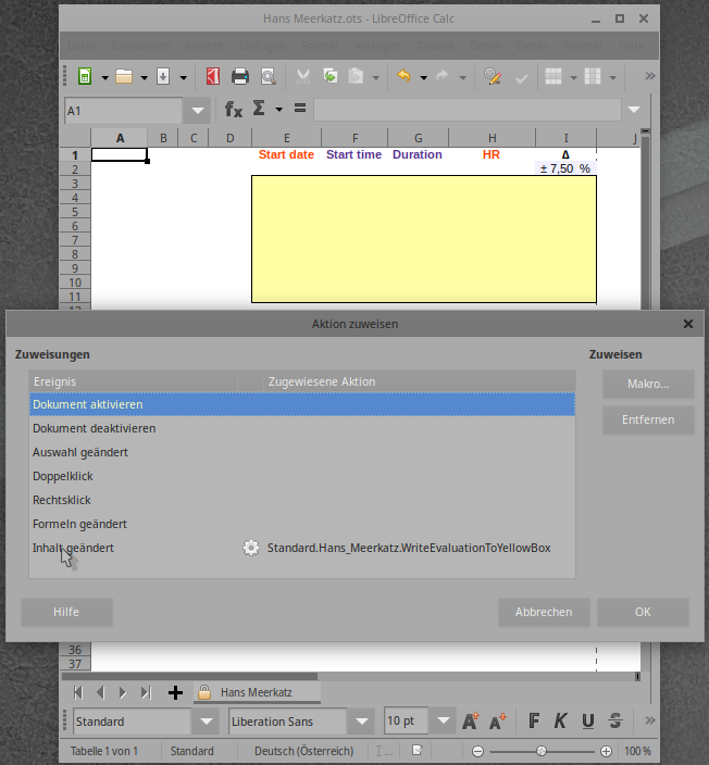

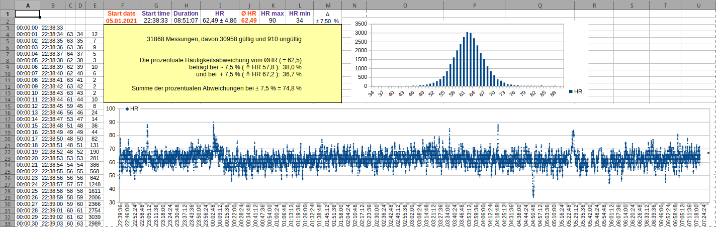

War ein "bisschen" heftiger als gedacht mit anderem beschäftigt, aber hier nun ein erster, grober Vorschlag zur Weiterentwicklung der Polar-Vorlage:
21 Polar-neu, Messungen, Auswertung, Darstellung - zur Diskussion.png (234.06 KiB) 138653 mal betrachtet
Der gelbe Kasten ist noch mit Deiner ursprünglichen Formel in den Zellen berechnet (deren Sinn mir nicht ganz klar ist - die Zahlenwerte weichen von dem ab, was ich nach der Beschreibung erwarte).
Die informationslose Spalte (Zeit seit Beginn der Messreihe, zählt ja nur die Sekunden hoch) habe ich nach A verschoben (mit der Uhrzeit getauscht) um sie etwas aus dem Weg zu haben. Letztlich würde ich sie ganz weg lassen.
So wäre jetzt in Spalten B:C die Messreihe, in D:E die Vorauswertung und rechts davon die Darstellung der Ergebnisse.
Übrigens, nachdem Du mir ja nicht verraten magst, welche Dateiverwaltung Du benutzt und nicht weißt, wie man damit eine Verknüpfung erzeugen kann:
ln -s "$HOME/.config/libreoffice/4/user/template/Polar-neu.ots" "$HOME/Desktop/→Polar-neu.ots"
macht genau das. Achtung: Vorher die Vorlage in das genannte Standardverzeichnis kopieren, wenn dort keine (aktuelle Version mehr) ist.
Vorausgesetzt, der Pfad zu Deinen LO-Vorlagen entspricht dem Standard und Du möchtest das Link zur Vorlage, die csv-Datei(en) und die Ergebnisse (ods-Dateien) direkt auf dem Desktop haben. Wenn die dort in ein Unterverzeichnis gehen sollen, wäre das als "$HOME/Desktop/<Unterverzeichnis>/→Polar-neu.ots" einzufügen.
Also: Terminal (Konsole) öffnen (sollte im Zweifel mit Strg-Alt-T gehen), den Einzeiler da rein kopieren und abschicken.

Die zusätzliche Darstellung des Meßdurchlaufs als Balkendiagramm hätte für mich nur dann einen Sinn, wenn ich mehrere Durchläufe übereinander stülpen könnte, um sie zu vergleichen.
Das funktioniert aber nicht, da der Maximalwert immer an einer anderen Stelle liegt und das Ergebnis sehr schnell unübersichtlich werden würde.
Auch die Darstellung der Meßwertstreuung entlang einer x-Achse kann ich bei Bedarf zusammen mit den Meßwerten herunterladen. Zusätzlich bietet mir das Programm noch die Möglichkeit der Spreitzung, d. h. ich kann einzelne Zeitbereiche (z.B. 10 min) so weit dehnen, dass jeder sekündliche Wert klar zu erkennen ist.
Aber auch das ist für mich nur dann sinnvoll, wenn Bereiche stark vom üblichen Verlauf abweichen.
Die Ausgaben in meinem gelben Feld sind für mich vollkommen ausreichend.
Sie sagen mir wie groß der prozentualen Anteil der gültigen Meßwerte von den gesamten Meßwerten (bei einer vorgewählten prozentualen ±Abweichung vom Ø-HR) ist.
Diesen Anteil kann ich einfach mit der Ergebnissen vorhergehenden Meßdurchläufen vergleichen.

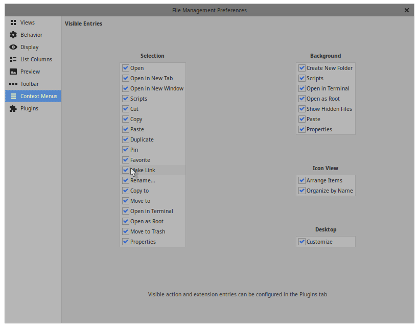

Linux Mint20.1 Cinnamon benutzt den Dateimanager „Nemo“.
Gut, Du benutzt also Nemo. (Ich - unter anderen - auch, obwohl gnome als Standard Nautilus benutzt.) Dann kannst Du das Erstellen von Verknüpfungen via Kontextmenü in den Einstellungen frei schalten:
22. Einstellungen für Nemo.png (47.16 KiB) 138617 mal betrachtet

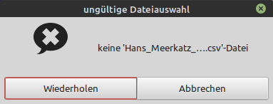

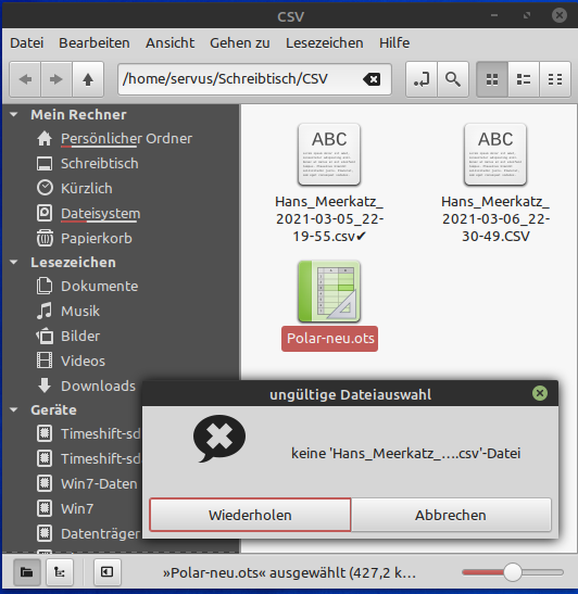

Ich glaube Dir nicht, dass das mit groß geschriebenem CSV nicht funktioniert.
keine csv.png (10.08 KiB) 138591 mal betrachtet

Die Meldung "ungültige Dateiauswahl" sollte immer dann kommen, wenn im Filepicker keine gültige Datei gewählt wurde (falls das überhaupt möglich ist) oder (und das mag unglücklich formuliert sein) wenn im Arbeitsverzeichnis keine .csv und keine .CSV Datei ist. (Die "abgehakten" werden nicht akzeptiert - also, für weitere Versuche mit einer einmal verarbeiteten Datei erst das Häkchen entfernen (umbenennen)).

Wenn die Änerung von csv in CSV etwas kompliziert ist, dann lass es.
Es ist kein Problem für mich, CSV in der heruntergeladenen DAtei in csv zu ändern.
Servus
Kann eigentlich nicht kompliziert sein. Ich kann's nur nicht testen, weil's bei mir nicht auftritt. Einen Versuch geb' ich dem schon noch.

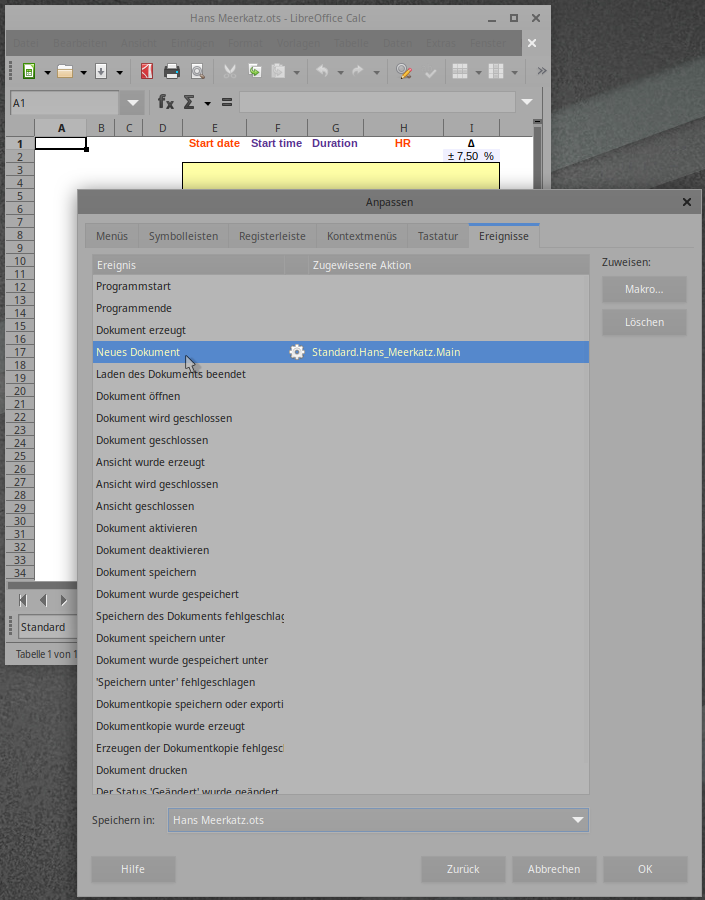

Makro ist jetzt doch in der Vorlage gespeichert, das alte Makro aus "meine Makros…" gelöscht:

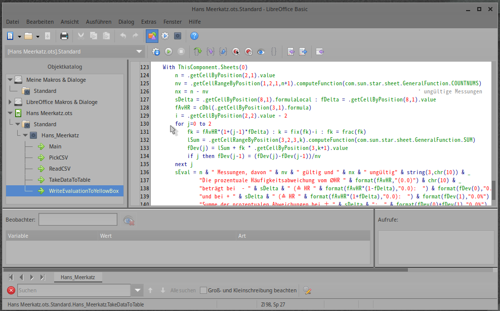

30 Routine für Auswertung.png (135.31 KiB) 138548 mal betrachtet
Der Kern der Auswertung ist die j-Schleife auf der im Bild der Mauszeiger steht.
Die Auswertung baut ausschließlich auf den in der Tabelle gespeicherten Werten auf, obwohl die bei der Erstellung schon in den Arrays stehen. Das dient dazu eine nachträgliche Änderung der Abweichung auswerten zu können, getriggert vom Tabellenereignis "on change". Auch das Ereignis für die Füllung der Tabelle hab ich auf "Neues Dokument" (zurück) geändert. (Hatte bei den allerersten Versuchen letztes Jahr nicht funktioniert - keine Ahnung warum.)
31 Ereignis ''Neues Dokument''.png (155.92 KiB) 138548 mal betrachtet

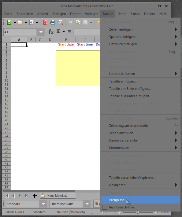

32 Tabellenereignisse.png (83.62 KiB) 138548 mal betrachtet
33 Tabellenereignis ''on change''.png (110.45 KiB) 138548 mal betrachtet
Das Problem mit dem großgeschriebenem CSV ist auch behoben.
Die neue Vorlage und weiteres ist in der .zip-Datei in der Fortsetzung (folgende "Antwort").
