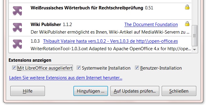

Es heißt, man kann WriterRotationTool nicht mehr unter LO 4.4 installieren. Aber das stimmt so nicht ganz.
Die Quelle für die Version 1.0.3 vom selben Autor, die auch nur eine umgewandelte 1.0.2 ist, befindet sich auf http://extensions.openoffice.org/en/pro ... tationtool weiter unten (!) auf der Seite.
Hat man diese .oxt-Datei heruntergeladen und mit 7-zip geöffnet, findet man darin eine description.xml.
Man kann diese xml mit Amaya bearbeiten. Man muss folgende Zeilen entfernen:
<dependencies>
    <OpenOffice.org-minimal-version value="4.0" dep:name="Apache OpenOffice 4.0"/>
    <OpenOffice.org-maximal-version value="4.1" dep:name="Apache OpenOffice 4.1"/>
  </dependencies>
Hat man alles gesichert, kann man diese modifizierte writerrotationtool.oxt in LO installieren.
Danach wird unter Extras->Anpassen z.B. der Symbolleiste Standard das notwendige Schaltmodul namens "main" aus dem Makro writerrotationtool->main zugefügt und diesem ein notwendiger Schaltknopf (Symbol) zugefügt. Am Ende benennt man diesen "main"-Knopf in "WriterRotationTool" um.
Die Nutzung ist einfach. Man wählt im Dokument ein Bild durch Anklicken aus und klickt dann auf das WriterRotationTool-Symbol. Die grünen Eckpunkte wandeln sich in rote ovale Punkte. An diesen fäßt man an und kann das Objekt beliebig drehen. Im Zentrum des Bildes befindet sich der nur zart markierte Drehpunkt. Dieser kann stets vor der Rotation verschoben werden. Klickt man nach vollzogener Änderung später wieder auf das Bild, so ist es wie üblich nur mit grünen Eckpunkten versehen. Das alles kann mehrfach wiederholt werden.

miesepeter hat geschrieben:Trotz der geänderten Extension konnte ich diese nicht in LO 5.0.5.2 installieren, erscheint auch nicht in Ansicht > Symbolleisten.
Meinst Du die Änderung, die ich beschrieb oder meinst Du die vom Autor geänderte Version? Letztere muss man erst verfummeln, so wie ich beschrieb. Danach muss sie nach der Installation bereits im Extensionsmanager ganz unten zu sehen sein. Das mit der Symbolleiste kommt ja erst nach Handarbeit, die ich ebenfalls beschrieb.

Die Aenderung von writerrotationtool.oxt konnte ich gemäss "Pit Zyclade" erfolgreich anpassen. Auch die Installation mit den Extension Manager hat funktioniert. Die Anzeige ist so wie im Bild oben. Ich bringe es jedoch nicht fertig ein Symbol in der Symbolleiste zu integrieren. Hat jemand eine ausführlichere Anleitung wie das in diesem Spezialfall geht. Ich habe LO Ver: 5.0.6.3 als x86 (32-bit) installiert.
