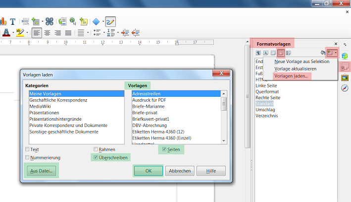

Seitenvorlage in Dokument holen.png (127.83 KiB) 5144 mal betrachtet
  • Du öffnest die Seitenleiste auf die Ansicht "Seitenvorlagen".
  • In dem kleinen Dropdownfenster klickst du auf "Vorlage laden"
  • Damit öffnest du ein Eingabefenster, in dem du deine Vorlage oder die ensprechende Datei aufrufen kannst. Zuvor aber aktivierst du "Seiten" und "Überschreiben".
  • Das wars auch schon! Jetzt steht dir in deinem neuen Dokument auch deine neue Seitenvorlage zur Verfügung.
