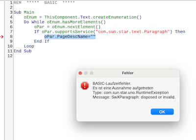

dein verbessertes Macro hat funktioniert. Wie lange dauert der Lauf des Macro?
Im Moment ist mein Mac etwas Überlastet. ;-)

so richtig kann ich mir die Fehlermeldung nicht erklären. Die Makrodauer hängt von der Anzahl vom Paragraphen ab - es dürften abe rnur ein paar Sekunden sein (bei 400 Absätzen waren es bei mit ca. 2 Sekunden).
