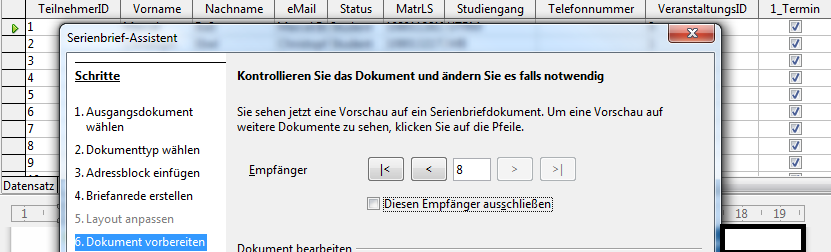

So in Writer gehe ich auf F4 Datenquellen. Dort werden mir auch alle angezeigt. Dann wähle ich "Daten in Text" dort mache ich einen Haken bei "Felder" und wähle meine Felder aus, die ich haben möchte (Anrede Vorname Nachname).
Mithilfe von "Daten in Felder" kann ich auch jeden Datensatz einzeln für die Feldbefehle einsetzen, da funktioniert auch jeder!
So und wenn ich jetzt auf Seriendruck gehe, habe ich plötzlich nur noch 8 Datensätze bzw Seiten s.h. Screenshot
Ich hoffe damit lässt sich arbeiten ;)
Vielen Dank im Vorraus schonmal
vg Chev

CheVeyo hat geschrieben:Mithilfe von "Daten in Felder" kann ich auch jeden Datensatz einzeln für die Feldbefehle einsetzen, da funktioniert auch jeder!
Das was Du uns zeigst ist kein Seriendruck, vielmehr zeigt der Screenshot den Serienbrief-Assistenten, der möglicher Weise eine Macke hat.
CheVeyo hat geschrieben: Ich hoffe damit lässt sich arbeiten ;)
Nein überhaupt nicht. An einem Screenshot kann man nur erkennen, dass etwas so ist aber nicht weshalb. Ein Screenshot ist zur Fehleranalyse völlig ungeeignet.
Solange Du die Fragen von F3K Total vom Sa 11. Jan 2014, 01:25 nicht beantwortest, ist möglicher Weise jede Antwort für die Katz.
