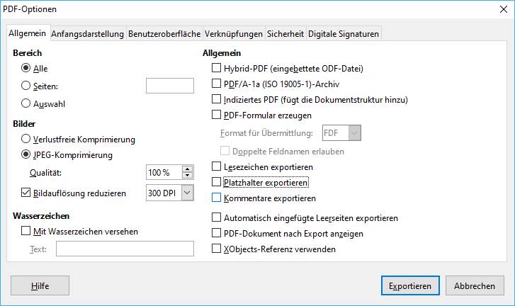

Re: Pdf nicht die 300 DPI
Ich habe diese Einstellungen gewählt.
Albert
Albert
- PDF_Einstellungent.jpg (43.63 KiB) 3939 mal betrachtet
- Beiträge: 3288
1. Kannst Du die Hilfe unten aufrufen und selbst tätig werden,
2. Kannst Du die "verlustfreie Komprimierung" wählen oder
3. Kannst Du jpg mit eine wesentlich höherer dpi-Zahl wählen!
Dann sollten Dir die Empfänger mitteilen, wie die jeweilige Bildauflösung resultiert. Ich kann es leider nicht.
Wenn Du die Datei am Bildschirm anguckst ist das logisch. Der Bildschirm kann nicht mehr.albert1534 hat geschrieben: ↑Sa 6. Okt 2018, 16:51Weil die Druckerei 300 DPI für die JPG verlangt, habe ich die eingestellt.
Nach dem Hochladen zeigt mir die Druckrei 96 DPI an.
Hallo Albert,
Wenn Du den Unterschied zwischen 96 dpi und 300 dpi erkennen willst, musst die Datei, mit den entsprechenden Optionen beim Export, drucken.
Nein, 300 dpi ist eine Maßeinheit für die Auflösung im Druck. Siehe dazu https://www.online-druck.biz/infos/faq/ ... eisst-dpi/
