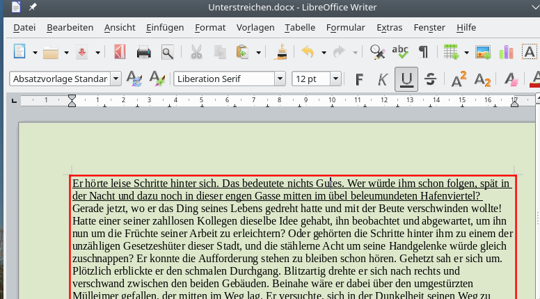

Hallo, um eine Zeile zu unterstreichen reicht sowohl in Word als auch im LO-Writer völlig aus den entsprechenden Zeichenformat Befehl im Menue zu benützen, siehe Screenshot.
N.B.: die erste Zeile wurde unter Windows10 mit Word 2013 unterstrichen, die 2. Zeile unter Linux mit LO-Writer 7.0.
