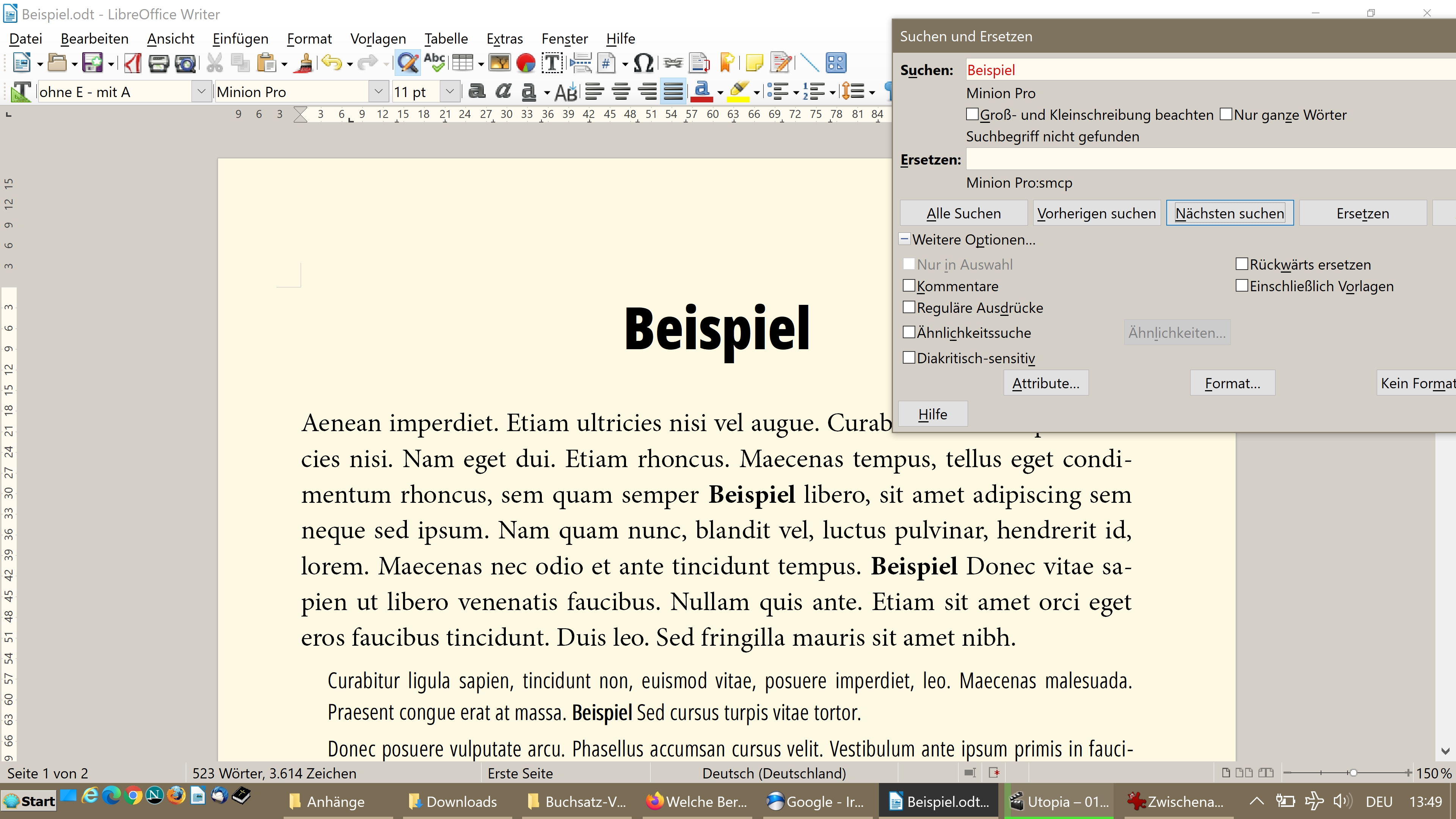

Re: „Suchen und Ersetzen“ nach Format bzw. Schriftart funktioniert oft nicht (bzw. nicht richtig)
Hallo Hazel,
ich habe ein Beispieldokument hochgeladen, das irgendeinen (mir unbekannten) lateinischen Text enthält (à la „Lorem ipsum“) und habe darin mehrfach das Wort „Beispiel“ untergebracht. Auch hat das Dokument drei verschiedene Schriftarten, unter anderem die „Minion Pro“ von Adobe, die mit jedem kostenlosen Adobe Reader mitinstalliert wird.
Außerdem habe ich einen Screenshot hochgeladen, in welchem meine Suche gut zu sehen ist, wo im Suchfenster steht: „Suchbegriff nicht gefunden“. Die Suche funktioniert auch nicht, wenn ich außer der Schrift selbst (Minion Pro) noch zusätzlich die Schriftgröße (11pt) oder die Auszeichnung fett hinzufüge.

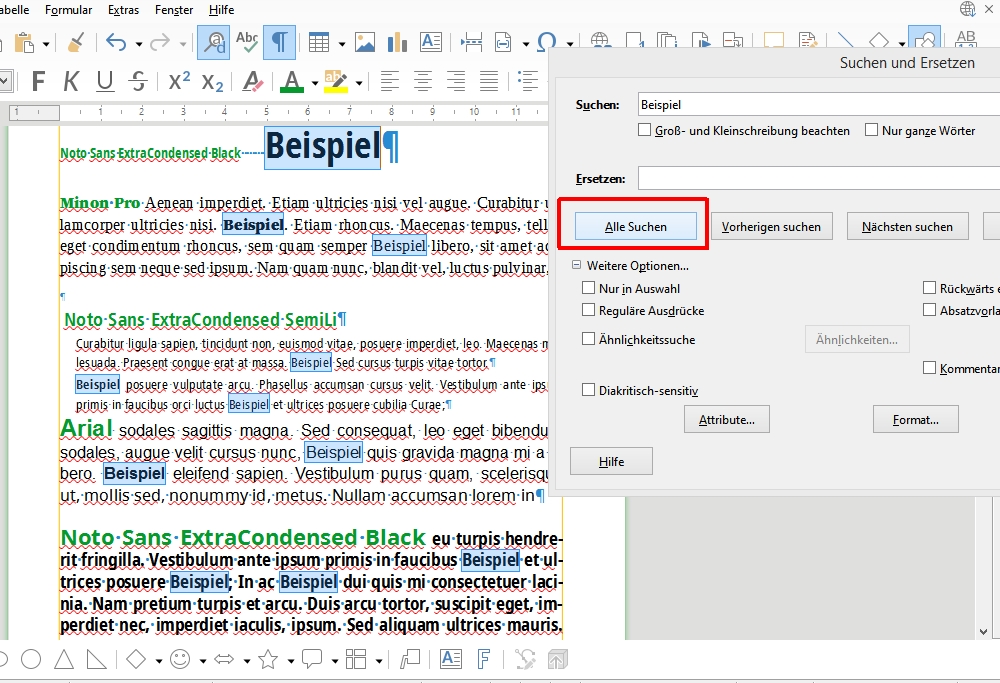

Noch ein Beweisfoto
Norre
tja...dann ist der Unterschied unser Betriebssystem ???? und ich bin raus
Noch ein Beweisfoto
Norre
