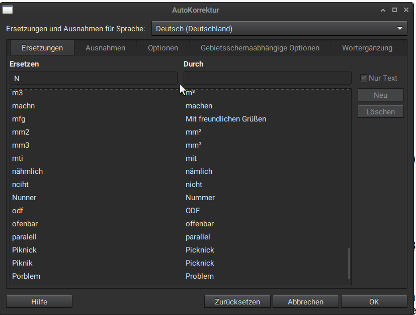

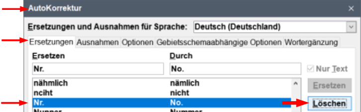

- Nr._gelöscht.png (51.38 KiB) 3029 mal betrachtet
- Nr.Abkürzung.png (57.65 KiB) 3029 mal betrachtet
Re: Abkürzung für Nummer wird auf Englisch geschrieben
Hallo Heinz-Otto,
Deine beiden Screenshots zeigen nur den Teil der Ersetzungstabelle für Sonderzeichen:
z.B.
Richtig:
:NO: ↗
Falsch:
:NO: ↗Nr.
Dieses NO hat nichts mit der Nummer zutun, sondern ist in Verbindung mit den Doppelpunkten eine
Eingabemöglichkeit, um diesen nach rechts oben zeigenden Pfeil zu schreiben.
usw...
Du musst in der Tabelle nach Nr. suchen nicht nach No
Markiere irgendeinen Eintrag in der Tabelle und drücke die Taste n, dann
scrolle weiter nach unten, bis zu Nr., falls vorhanden.
Ansonsten fällt mit nur die Wortergänzungstabelle ein, gleiches Fenster → Register "Wortergänzung"

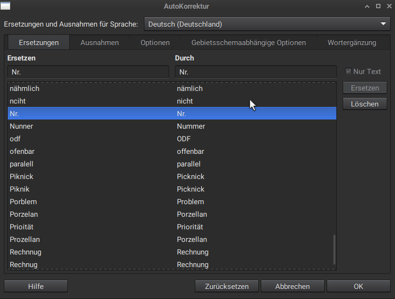

Vielen Dank für deine Hilfe und Geduld!
Sorry, für die falschen Bilder. Ich hatte nach beiden gesucht und alles gelöscht.
Ist es so richtig?
Ich habe alles raus gelöscht, was mit Nr. oder No zu tun hat und trotzdem kommt immer noch No
Ich verstehe nicht, was ich falsch mache. Zumal die Ersetzungstabelle ja sogar deaktiviert ist. Aber auch mit aktivierter Ersetzungstabelle unter "Optionen" unktioniert es nicht.
Mit Linux kann das ja nichts zu tun haben?
Version 7.2.3.2 für Artix Linux, bzw. Arch Linux
Ist es so richtig?
- Nr._Tabelle.png (48.53 KiB) 2999 mal betrachtet

Im alten Profil ist es auch so. Gerade ein neues angelegt.
Autororrektur sieht so aus, also nichts mit No, oder Nr. und trotzdem wird Nr. durch No ersetzt.
Allerdings in einem bereits abgespeicherten Dokument!
Öffne ich ein neues Dokument, wird Nr. korrekt angezeigt.
Warum wird das nicht in einem bestehenden Dokument geändert, wenn man die Einträge in der Autokorrektur löscht?
Das müsste doch ein bug sein, denn sonst ergibt es keinen Sinn, dass man Änderungen in der Autokorrektur vornehmen kann.
Die müssen dann doch entsprechend auch angepasst werden.
Wo ist mein Verständnisproblem?
Sorry nochmal EDIT:
Ich konnte es jetzt so lösen.
Ich habe auf NO Rechtsklick gemacht und Zeichen -> Zeichen Quelltext ausgewählt. Danach dann in die korrekte Schriftart zugewiesen.
Jetzt erscheint Nr.
