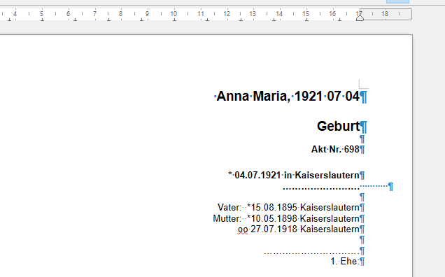

Ich kann aber meine ergänzenden Beobachtungen darlegen:
Warum wandert bei rechtsbündigem Text die Zeichenkette bestehend aus normalen Buchstaben nach links, während Leerzeichen nach rechts wandern? Und das Zeilenendezeichen wandert auch nach rechts. Da scheint LO durcheinander zu kommen = in meinen Augen ein Bug.
Der ganze Spuk war vorbei, nachdem ich das Dokument umkopiert hatte.
Ich habe das gekürzte Dokument mal angehängt und auch einen Screenshot des "defekten" Teil-Dokuments.
Dort kann man auch sehen, wozu ich die Frage nach TABs in rechtsbündigem Text stelle.
Sicher führen viele Wege nach Rom - aber ich bearbeite gerade mehrere tausend Dokumente und habe in jedem Dokument mit ähnlichen Konstallationen zu tun.
Ralf

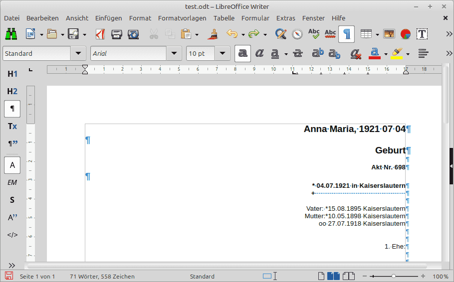

Bei mir werden nach dem Öffnen deiner Beispieldatei die Leerzeichen problemlos innerhalb des Seitentextbereichs dargestellt. Mit oder ohne Pluszeichen am Zeilenanfang.
Öffne deine Datei im abgesicherten Modus (Menü Hilfe): Ergebnis?

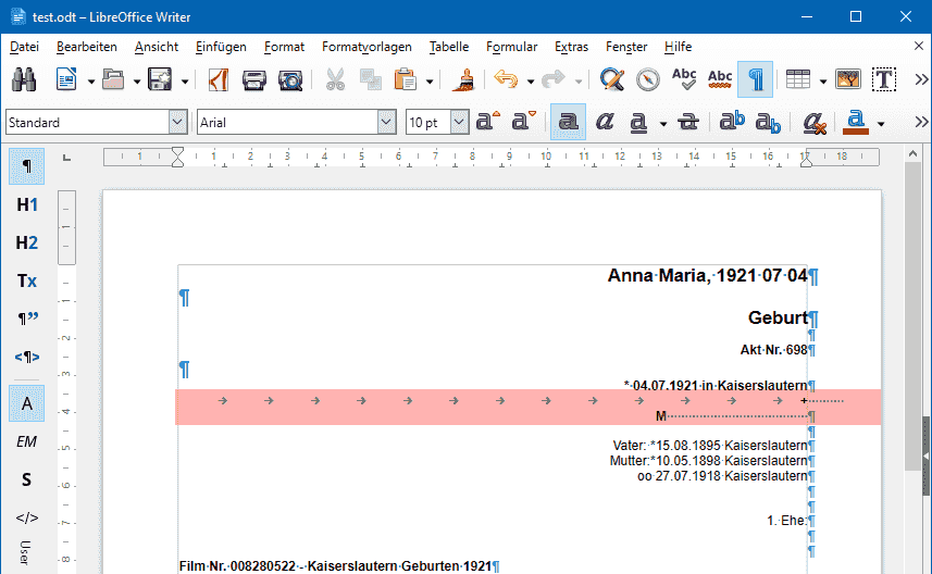

Ich habe ein wenig herumgespielt, und entdeckt, das diese Fehlfunktion bei der rechtsbündig formatiertem Text, dass Leerzeichen den rechten Seitenrand verschieben immer mal wieder auftaucht.
Als Workaround für das von mir gewünschte Verhalten habe ich auf hängende Einzüge zurück gegriffen. Aber so 100%ig gut ist das nicht.

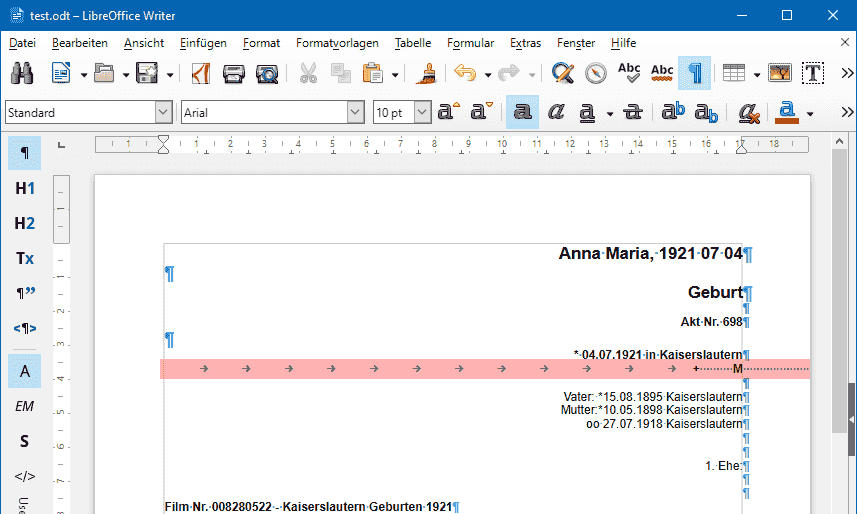

Ich konnte jetzt deine Beobachtung so in etwa nachstellen.
Die Ursache scheint zu sein, dass bei einer zu hohen "Tabulatordichte" bezogen auf eine Zeile wohl Leerzeichen (nicht jedoch Buchstaben) aus dem Seitentextbereich hinausgeschoben werden.
Du kannst das gut nachvollziehen, wenn du in der Testdatei den gesetzten Tabulator löscht und dann die Zeile mit Standardtabulatoren auffüllst. Wenn der Seitentextrand links erreicht wird, dann schiebt der Writer die Leerzeichen über den rechten Seitentextrand hinaus. Würdest du innerhalb der vielen Leerzeichen einen Buchstaben einfügen, dann würde dieser wohl innerhalb des Seitentextbereichs bleiben. Bei einer weiteren Anhäufung von Tabulatoren würde der Buchstabe dann in die nächste Zeile verschoben werden.
Prinzipiell scheint das auch für linksausgerichtete Absätze zu gelten, nur dass der Writer dann die Leerzeichen außerhalb des Seitentextbereichs nicht anzeigt.
Du kannst das ja mal im Bugzilla monieren...
