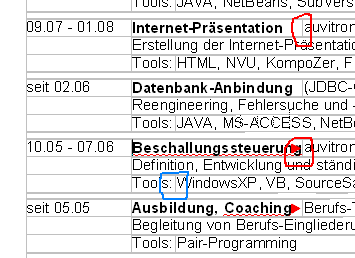

Ich habe folgendes Ergebnis per Bericht aus LibO Base bekommen:
Wie man sieht, sind manche Felder zu schmal, und manche zu breit (rote Markierungen).
Nun würde ich gerne einzelne Zellen manuell in der Breite anpassen.
Verschiebe ich mit der Maus die Trennlinie zwischen denn Zellen, ändert sich die Zellenbreite aber für alle übereinander liegenden Zellen, und nicht nur für die angewählte.
Wie man an der blauen Markierung sieht, können übereinanderliegende Zellen durchaus verschiedene Breite haben.
Ich frage deshalb hier noch mal, weil ich mir sicher bin, daß das in der vorigen Version 3.5.2.2 noch irgendwie ging, aber in der jetzigen 3.5.3.2 nicht mehr. Wie kann das sein?
Außerdem kann ich mich erinnern, daß im Kontext Menü Spalte->Breite ein Knopf "Optimale Breite" war, den es jetzt nicht mehr gibt.

Wenn die Zelle vertikal geteilt ist - Kontextmenü - Zelle-Teilen...Wie man an der blauen Markierung sieht, können übereinanderliegende Zellen durchaus verschiedene Breite haben

Danke swolf!
Genau so hatte ich mir das ja auch gedacht, doch funktionierte das auch schon in 3.5.2.2 nicht, will heißen, alles sieht unverändert aus.
Das einzige was jetzt noch geht:
Zeile auswählen -> Tabelleneigenschaften -> Spaltenbreiten manuell in mm eingeben.
Das ist aber ziemlich mühselig bei einer längeren Liste, da immer erst die mm genau ermittelt werden müssen.
P.S.: Da is nix mit geteilten Zellen, kann man unter Tab-Eigenschaften ja sehen. In unterschiedlichen Zeilen einer Tabelle können die Zellen (Spalten) unterschiedliche Breite haben, doch das zu bewerkstelligen ging meiner Erinnerung nach in Version 3.5.2.2 noch etwas einfacher. Hat jemand von Euch die zufällig noch installiert, und kann das mal ausprobieren?

Ich nehme an, Du meinst Tabellenzeile markieren, da ich ja eben in jeder Zeile einzeln schieben möchte.swolf hat geschrieben:Auch wenn du die Tabelle markierst?
Wenn ich eine einzelne Zeile markiere, erscheint kein Verschiebe-Cursor, wenn ich mit der Maus auf die Trennlinie zwischen 2 Zellen gehe, leider. Wenn ich dann oben im Lineal verschiebe, werden alle betreffenden Zeilen verändert statt nur die markierte.swolf hat geschrieben:Kursor in eine Zelle - Menü Tabelle - Auswählen-Tabelle

Drücke beim Verschieben mal die Tastenkombination Strg+Shift.Verschiebe ich mit der Maus die Trennlinie zwischen denn Zellen, ändert sich die Zellenbreite aber für alle übereinander liegenden Zellen, und nicht nur für die angewählte.
Gruß vom Freelancer
Re: Tabellenzellen einzeln in der Breite verändern
Ha super, das geht.Freelancer hat geschrieben:Hallo
Das ist schon mal einen gewaltigen Schritt einfacher.
Dann hoffe ich mal, daß noch jemand rauskriegt, wie Spalte->Optimale Breite funktioniert. Das wäre am besten, weil 1. schneller, und 2. dann die entstehende Lücke zwischen den Texten der beiden Zellen immer exakt konstant wäre.
