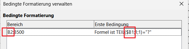

Ich werde irre! Ich versuche seit Stunden eine bedingte Formatierung für Zellen mit Ziffer 0 zu erreichen, aber so, dass leere Zellen nicht dieselbe Formatierung "gut" erhalten (Zellwert ist gleich 0 erfüllt die Einschränkung NICHT)
Ich habe in alten Probenmustern mich belesen und habe dann Verschiedenes versucht:
Formel ist Teil($B1;1;1)="?"
Und nun wird es komisch: Es wird nicht das Feld umformatiert, welches ? trägt, sondern das darunter positionierte!
Kann mit jemand diesen Unfug erklären UND/ODER mir bei dem eingangs formulierten Wunsch helfen?
Die betreffende Spalte B enhlt 0, 1, 2, 3 und ? als Zeichen.Ich habe in alten Probenmustern mich belesen und habe dann Verschiedenes versucht:

Re: calc - bedingte Formatierung für Zelle mit Ziffer 0
Formel ist:
(B2=0)*(B2<>"")
Bereich: B2:B500
Nachtrag deine Einstellung:
Teil($B1;1;1)="?"
Bereich: B2:B500
Da ist ein Versatz zwischen Formel und Bereich (B1 bzw B2)
Formel ist:
(B2=0)*(B2<>"")
Bereich: B2:B500
Teil($B1;1;1)="?"
Bereich: B2:B500
- Beiträge: 3339
Das ist so, weil die Formel Bezug auf B1 nimmt, der Bereich aber derst mit B2 beginnt.Pit Zyclade hat geschrieben: ↑Fr 21. Mär 2025, 11:14Und nun wird es komisch: Es wird nicht das Feld umformatiert, welches ? trägt, sondern das darunter positionierte!
Ja, aber ich hatte ohne Versatz es auch schon vorher probiert und keine Besserung gefunden (wahrscheinlich war ich überfordert!)
Denn diese Differenz bei der Sdressierung ist DIE URSACHE für den VERSATZ. Ich habe jetzt das mal umgekehrt gemacht:
B1:B500 --- TEIL($B2;1;1)="?" und siehe da, die Formatierung ist oberhalb!
Danke euch Genialen.
