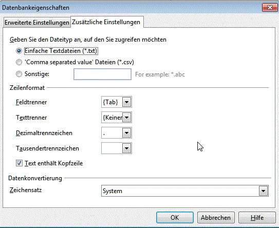

Es geht noch einfacher, in dem Du das Verzeichnis in dem die Textdatei liegt, oder folgende, als Datenbank angelegt wird.
Folgende Eigenschaften muss die Datenbank aufweisen:
Nach dem Öffnen der Datenbank mit F4 kannst Du die Datensätze markieren (z. B. Alle) und über den Schalter Daten in Text in Dein Tabellenblatt einfügen. Ändert sich der Inhalt der Textdatei wirkt sich das auch auf die Datenbank aus. Außerdem werden mit dieser Methode alle im Verzeichnis liegenden Textdateien als Tabelle angezeigt.
