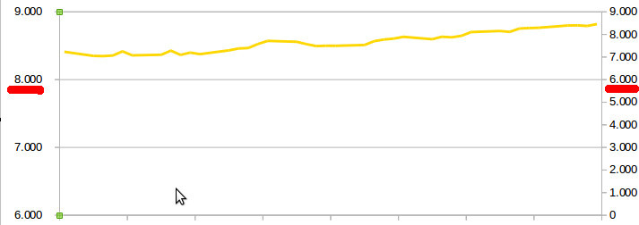

Diesen Weg hatte ich probiert und bekam fehlerhafte Grafiken (Anlage).
Irgend welche Dinge mache ich falsch.
Ich bekomme links die Spreizung mit falschen, rechts eine Y-Achse mit richtigen Werten.
Ich suche nach der Ursache und werde morgen berichten.
edit: nach erneuter Installation der Grafik hat die Spreizung nun fehlerfrei geklappt!
danke sehr, besonders Karolus für die x-te Hilfe!
