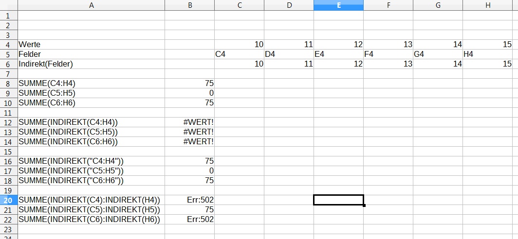

Unter LO scheint es aber in meinem Beispiel nicht so zu funktionieren, siehe Beispiel: B17=0 !
calc - indirekt.ods
unter LO funktioniert die Formel in B17 nicht!
(13.42 KiB) 202-mal heruntergeladen

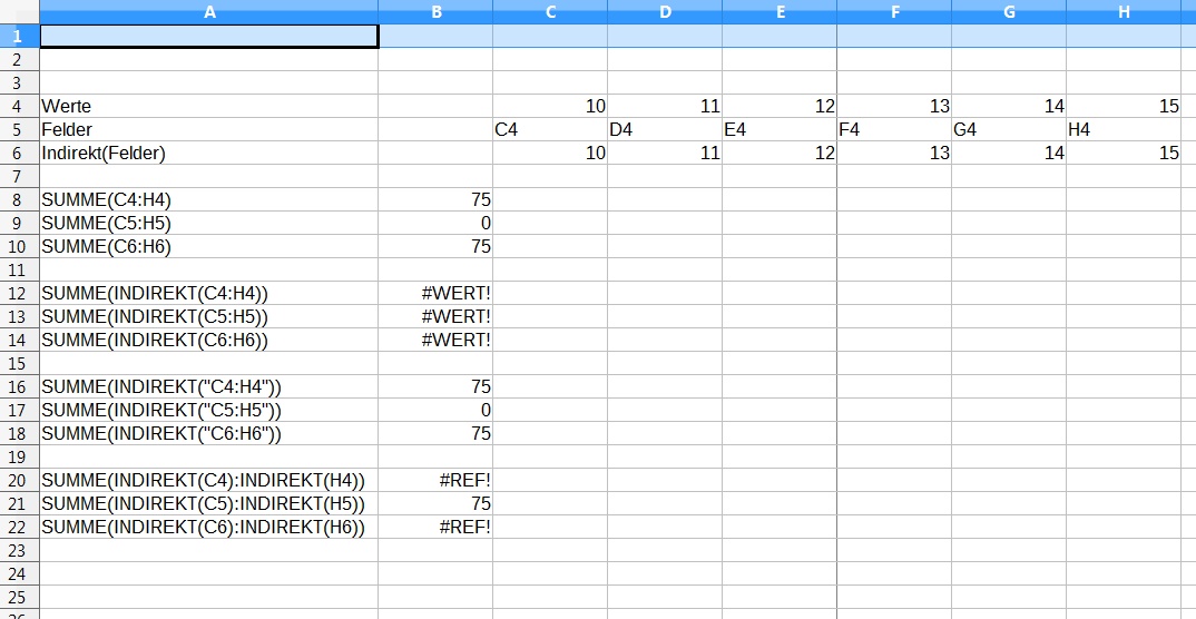

Beitrag von Pit Zyclade » Mi 27. Jul 2016, 14:05
Ja, natürlich. Aber dafür braucht es kein Indirekt(), weil ja da die primären Werte oder die bereits ausgelesenen drin stehen. Da braucht es nur noch Summe().
Ausgabe der Datei "calc-indirekt" unter LO
calc - indirekt - Resultate.jpg (135.7 KiB) 4563 mal betrachtet
Habe Beispiel- und Bild-Datei überarbeitet und um AOO4-Resultat ergänzt
Ausgabe der Datei "calc-indeirekt" unter AOO4
calc (AOO4) - indirekt - Resultate.jpg (127.01 KiB) 4550 mal betrachtet
Zuletzt geändert von Pit Zyclade am Mi 27. Jul 2016, 17:27, insgesamt 3-mal geändert.

Beitrag von Pit Zyclade » Mi 27. Jul 2016, 16:35
@kallicalck
Mich würde aber Deine LO-Version ernsthaft interessieren!
Habe mein Beispiel überarbeitet und auch die Ausgabe von LO und AOO (4... Version) oben reingestellt. Mich würde also interessieren, wann und unter welchen Bedingungen die eingangs zitierte Formel funktionieren sollte.
