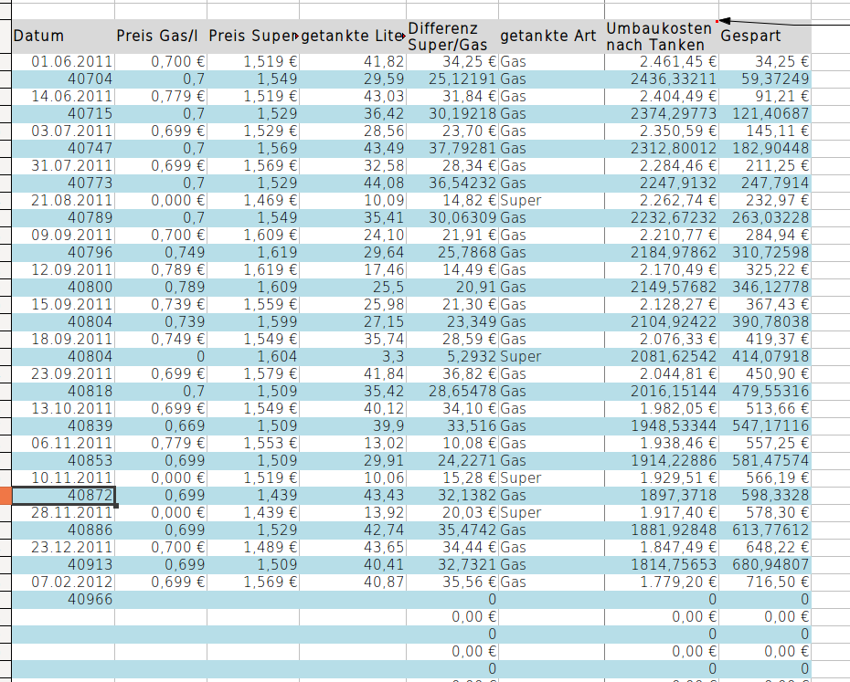

ich habe von Win7 auf Linux gewechselt und somit nun auch LibreOffice ;-)
Ich habe nun folgendes Problem: Ich habe mit Excel 2010 eine Tabelle erstellt mit einer bedingten Formatierung, die jede zweite Zeile hellblau färbt. Das wird von LibreCalc auch angezeigt, aber in jeder "blauen" Zeile ist die Formatierung verschwunden. Ich bin am verzweifeln, da selbst wenn ich die Formatierung so einstelle, wie ich will, wird die nicht angenommen. Wie bekomme ich es hin, dass sowohl die bedingte Formatierung funktioniert, als auch die Zahlenformatierungen.
Ich habe mal einen Screenshot angehängt.
Danke!
Mark

Kannst du die Datei hochladen? Auf dem Bild sieht man nur dass etwas nicht stimmt, aber nicht warum.
Eine Datei ist hilfreicher.

Geh mal in den Einstellungsdialog der "blauen" Zellvorlage (→Format→Formatvorlagen..ändern ..) →Zahlen und setze das Zahlenfomat über die Schaltfäche "Standard" zurück, jetzt sollten die Spalten wieder ein individuelles Zahlenformat annehmen.(direkt fomatiert oder per Zellvorlage )
Falls das Problem damit nicht gelöst wird:
Hänge besser eine mit Excel erstellte Datei an, mit nur ca. 5 Spalten mal 10 Zeilen bedingter Formatierung mit der du das Problem nachstellen kannst, dann kann man eher erkennen wo der Fehler herkommt.

Also, die LibreOffice Version ist LibreOffice 3.4.4 OOO340m1 (Build:402) und leider hat Dein Vorschlag nichts gebracht Karo. Auch nach dem zurücksetzen auf Standard konnte ich die Zellen nicht formatieren.
Anbei mal die Datei. Vielleicht könnte es jemand probieren?

eine perfekte Lösung habe ich nicht. Es scheint, dass der Filter für diesen Dateityp noch nicht ausgereift ist.
Irgendwie verständlich, ist ein relativ neues Format. Selbst unter Excel-Versionen gibt es nur zwei,
die damit umgehen können.
Speichern unter als *.xls - damit stimmt es wieder.
Falls du jedoch daraus .ods machen möchtest,
müßtest du blaue Vorlage löschen (mit LO 3.5 funktioniert auch der Tip von Karo, wobei blau ebenfalls verschwindet). Zahlenformate würden damit stimmen, blau wäre weg,
bedingte Formatierung könntest neu zuweisen.

Die ungeradzahligen Zeilen mit REST(ZEILE();2)=1 blau formatieren zu lassen ist pfiffig - andererseits fast ein Overkill, da es lediglich um eine profane Tabellenformatierung geht.
Da könnte man z.B. auch eine Zeile manuell einfärben, zwei aufeinanderfolgende Zeilen markieren und so das Format nach unten durchkopieren...
Eine Schnell-Lösung wäre, einfach die Bedingten Formatierungen zu löschen - da sie hier verzichtbar sind, ist das kein Problem.
Im entsprechenden Menü (ALT+F+I) dazu einfach den Haken für Bedingung 1 rausnehmen.
Der "Fehler" hat nichts mit der Portierung zu tun. Die Funktionen scheinen in Calc/Excel nur unterschiedlich konzeptioniert worden zu sein, ist also quasi Calc-intern.
Excel war pragmatisch und hat die Basisformatierung der Zelle (z.B. als EUR-Zahl oder Datum) beibehalten und nur das geändert, was man auch im Dialogfeld festgelegt hat (z.B. Fett oder Hintergrundfarbe).
Calc will seine Formatierung aus einer "Zellvorlage" ableiten, diese scheint aber nicht so flexibel zu sein, dass sie das Zahlenformat der Zelle unberührt lässt. Das MUSS sie aber, wenn sie wie hier auf verschiedene Zelltypen angewandt werden soll.
Ansonsten müsste man der EURO-Zelle, der Datums-Zelle, etc. jeweils eine eigene Bedingte Formatierung zuweisen - was ein Witz wäre, ich mir deshalb auch nicht vorstellen kann. Aber wie das geht, das muss ein alter Calc-Hase erklären...

Das hat es gebracht, das mit dem als *.xls Speichern. Danke, auf die Idee wäre ich nicht gekommen.

Ich muss zugeben, dass ich einfach Bedingte Formatierungen klasse finde ;-) Wochenenden automatisch farbig machen, vor zu großen Unterschieden mit Ampeln waren. Okay, ich gebe es zu, ich bin seltsam :D
