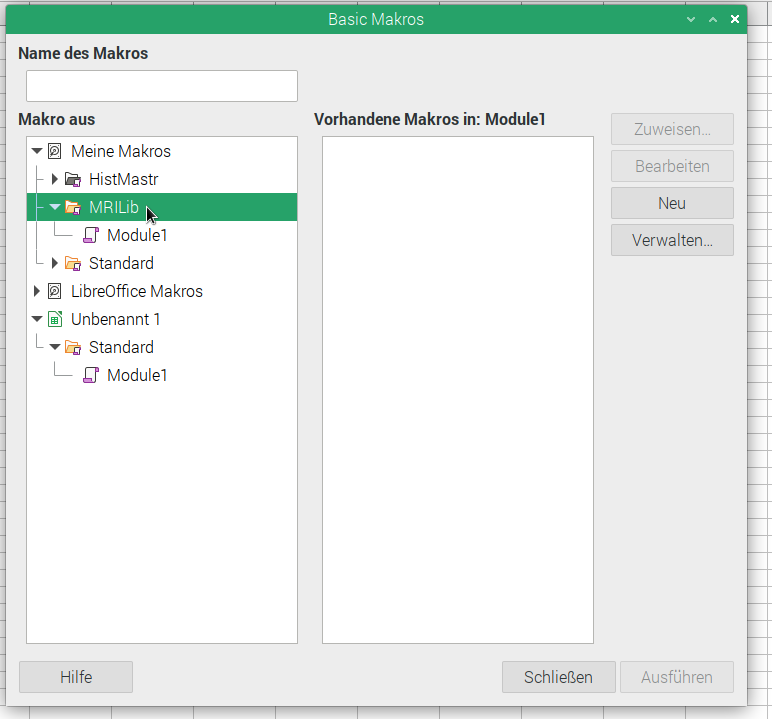

zu mri:
in Basic klicke ich hier:
und kann dann irgendwo:
mri dingsbums
verwenden.
