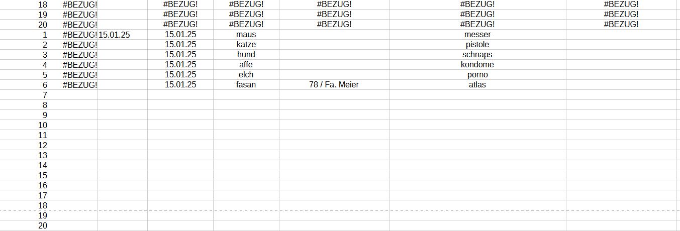

2 "Schönheitsfehler" sind mir aufgefallen.
1. Ich hätte gern, dass bei jedem neuen Datum das Datum farblich hinterlegt ist.
Das funktioniert aber nur bei einem Monat.
Bei den Folgemonaten ist die Anzeige oft falsch, weil die Formel hier nur nach Tageszahl geht.
TAG(A1)<TAG(A2)
Ich habe es jetzt mit Monat versucht, da werden wenigstens die Monate korrekt markiert.
Gibt es nicht eine Formel, wo er jedes höhere Datum erkennt?
2. Wenn ich unten im Register ein neues Tagesformular erstelle, werden die Daten nicht sofort automatisch in der Zusammenfassung übernommen. Ich muss erst speichern und neu laden...
In der Hilfstabelle funktioniert das aber.
Liegt es daran, dass die Daten quasi erst über die Hilfstabelle laufen und dann erst zur Zusammenfassung geschickt werden?
Erkennt Calc dies als externe Datenquelle?
Habt Ihr da ne Idee?
Danke für die Hilfe!

Beitrag von HeritzP » Di 18. Mär 2025, 17:21
das erste so.
A1<A2
Ist die automatische Neuberechnung aktiviert?
Daten ⇾ Berechnen ⇉ Automatisch.
