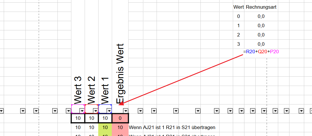

Sorry, entweder habe ich was falsch gemacht, oder das funktioniert nicht. Wie in der anhängigen Datei man sieht, müsste bei der Rechenbasis 3 das Ergebnis 20 (R20+Q20) sein, es ist aber 0.
2025.07.03 12;24 Formel Test Libre Forum.ods
(15.58 KiB) 387-mal heruntergeladen
Beiträge: 3664
Re: Formel und mehr
Beitrag von Mondblatt24 » Do 17. Jul 2025, 10:41
du bekommst genau das, was du eingegeben hast.
2025-07-17 10 38 58.png (34.41 KiB) 3944 mal betrachtet
