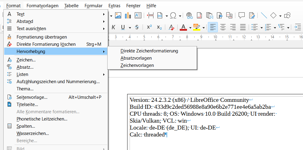

Am letzten Screenshot vom Mondblatt24 ist aber zu sehen, dass er auch die Version 24.2.3.2 hat – und zwar mit der von mir verzweifelt gesuchten Option ...

Wie du auf meinem Screenshot siehst, habe ich auch die Portable Version 24.2.3.2 und bei mir gibt es die Punkte, die bei dir fehlen.
Oh – wo sieht man das?

Frisch installiert, tatsächlich alles vorhanden (Hervorhebung, viele Optionen unter Hilfe).
Ich habe bisher darauf vertraut, dass man beim Update auf eine neue Version einfach in den Ordner der bisherigen portablen Version installieren kann, und habe das so praktiziert, um diverse eigenen Einstellungen usw. nicht zu verlieren, von denen ich ziemlich viele habe.
Müsste ich jetzt diese individuellen Einstellungen in eine frische Installation hinüberbringen, wäre das wohl ziemlich viel Arbeit.
Mal schauen, was ich da machen kann ...
