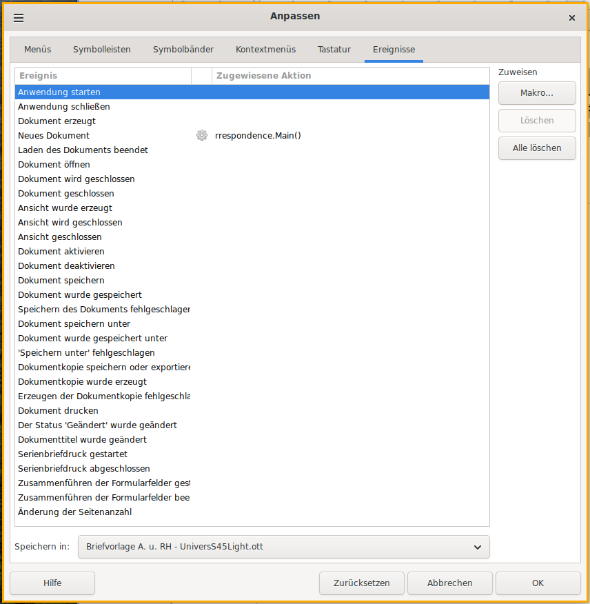

Klick ich bei der Vorlage auf den Knopf Ereignisse in der Makromeldung kommt folgendes:
Kann diese Aktion rrespondence.Main die Ursache sein?

Hab mit einer Kopie der Vorlage weiter rumgespielt: Lösche ich dieses rrespondence.Main() raus ist die Meldung weg.
So will ich das haben.
