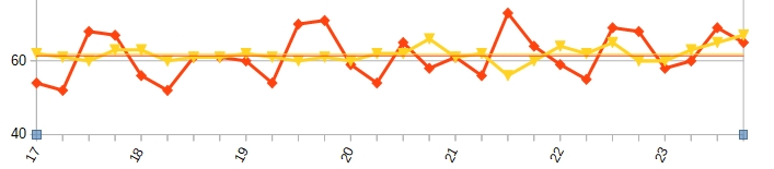

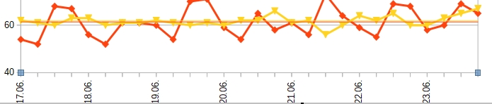

ich verwende LO 6.2 unter Win10. Bei einem Liniendiagramm versuche ich, die Beschriftung der x-Achse auf 60° auszurichten. Die Beschriftung für die x-Achse befindet sich in einer der Spalten der Tabelle und beinhaltet das Datum in der Form TT.MM. . Wenn ich die Textausrichtung auf 90° (oder auch auf 0°) einstelle, wird die x-Achse - wie erwartet - mit TT.MM. beschriftet. Ändere ich die Ausrichtung auf 60°, wird die x-Achse nur noch mit TT beschriftet (siehe Anhänge). Ein Bug oder mache ich etwas falsch?
Vielen Dank, Klaus
Vielen Dank, Klaus
- Calc-x-Achse-60-Grad.jpg (48.93 KiB) 3252 mal betrachtet
- Calc-x-Achse-90-Grad.jpg (50.72 KiB) 3252 mal betrachtet

Re: Ausrichtung x-Achse in Calc mit Liniendiagramm
Hallo Klaus,
die Lösung:
Diagramm markieren und an den Anfassern nach unten vergrößern.
die Lösung:
