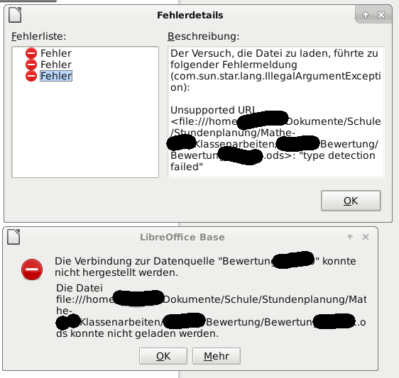

Ich habe das Gleiche dann mit meinen Dateien ausprobiert und bekomme die Fehlermeldung auf der angehängten Abbildung.
Offenbar gab es schon einmal in 6 Jahren einen Menschen, der dieses Problem auch hatte:
https://stackoverflow.com/questions/146 ... d-url-file
Leider hat er nicht verraten, was er zusätzlich installiert hat.

also, die Datei ist genau an der Stelle, die dem Pfad entspricht. (Natürlich habe ich das als erstes geprüft.) Die Separatoren entsprechen den passenden, da ich Linux benutze und das auch die richtigen Separatoren sind. Den Pfad habe ich nicht eingegeben, sondern den hat LibreOffice gewählt, nachdem ich im Dataibrowser, den LibreOffice mir zur Verfügung gestellt hat, um die Datei zu finden, genau diese Datei ausgewählt habe. Manchmal sitzt das Problem eben nicht einfach vor dem Computer. In manchen Fällen funktioniert das Ganze ja auch. In vielen Fällen aber eben nicht. So wie hier.
Woher weiß man, dass es die Separatoren sein sollen, die hier nicht stimmen? Aus der Fehlermeldung kann ich das nicht ableiten. Es steht dort zum einen "Illegal Argument Exception" (was leider ziemlich nutzlos ist) und "Type Detection Failed", was darauf hindeutet, dass der Pfad nicht als Link zu der angegebenen Datei aufgefasst wird. Kann das jemand interpretieren?
Die Frage ist also: Warum findet LibreOffice eine Datei nicht, die sich am angegebenen Ort befindet? Oder noch konkreter: Warum findet LibreOffice diese Datei nur manchmal, meistens aber nicht (ohne, dass in der Zwischenzeit etwas an der Datei oder ihrem Ablageort geändert wurde).

ich habe zufällig im Forum diesen Beitrag gelesen und muss leider berichten, dass das gleiche Problem bei mir auch schon seit mindestens 2 Jahren unter Windows auftritt (bereits über mehrere Versionen). Ich nutze aktuell die Version 6.4.1.2 (x64). Das Problem tritt bei mir bei einem Serienbrief auf, bei dem ich jedes Jahr eine Kopie der beteiligten Dateien (Brief-ODT, Adressdaten-ODS und Datenbank-ODB) ins nächste Jahresverzeichnis (z.B. 2020) kopiere. Wenn ich dann die Datenbank über "Datenbank austauschen" auf die neue kopierte ODB neu zuweise, in der ich vorher den neuen Pfad zur ODS hinterlegt habe, funktioniert der Serienbrief-Druck genau einmal. Wenn man die Datei speichert und schließt und dann neu aufruft, erhalte ich beim Serienbrief-Druck genau die gleiche, in diesem Beitrag beschriebene Fehlermeldung. Durch das nochmalige zuordnen der ODB-Datei über "Datenbank austauschen" kann man dann wieder bis zum schließen der ODT Serienbriefe erstellen. Soweit ich das sehe, wird beim Speichern der ODT der Dateiname der ODS-Datei nicht auf den neuen Namen geändert.
z.B.
alter Pfad zur ODS: C:\users\test\projekt\2019\projekt 2019.ods
neuer Pfad zur ODS: C:\users\test\projekt\2020\projekt 2020.ods
LibreOffice-Writer sucht nach dem erneuten Öffnen der ODT nach:
C:\users\test\projekt\2020\projekt 2019.ods
Ich hoffe ich konnte das einigermaßen verständlich beschreiben.
