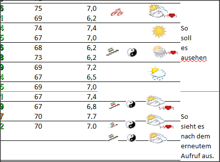

nachdem ich mein erstes Problem lösen konnte, bin ich nun wirklich aufgeschmissen.
In der Tabelle sollen einzelne Grafiken als Symbole gesetzt werden.
Das Bild zeigt das Problem: Nachdem gespeichert und am nächsten Tag neu aufgerufen wurde, werden die Grafiken verschoben und teilweise verzehrt. (letzteres nicht immer).
Verankerung an Zelle und die Grafiken wurden auch verbunden, was aber nichts ändert.
Bitte eine Idee!

Beim Foto fällt schon mal auf, daß Deine Grafiken über zwei Zellzeilen laufen, ich kann aber z. B. nicht sehen, ob sie "überlappt",
oder Du tatsächlich 2 Zellen verbunden hast etc

Castro2015 hat geschrieben:Habe Tabelle mit Beispielwerten gefüllt.
Deine Datei habe ich mehrfach mit LO 4.3.2.2 überprüft. Die von dir beschriebene Problematik konnte ich dabei nicht nachvollziehen. Grundsätzlich musst du aber beachten, dass die Position der Grafiken sich immer am Nullpunkt der Tabelle links/oben orientiert. Sobald du also nachträgliche Änderungen an der Spaltenbreite oder Zeilenhöhe vornimmst, stimmt die Position nicht mehr.

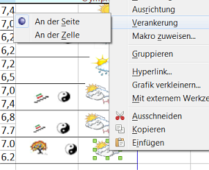

Auffällig wurde mir nur die Änderung der Verankerungsart in den Fremdformaten xls bzw. xlsx.
Im xls - Format.png (35.25 KiB) 4938 mal betrachtet
Im xls-Format bleibt die Verankerung einer Gruppe erhalten.
Im xlsx - Format.png (51.13 KiB) 4938 mal betrachtet
Im Xlsx-Format wird die Gruppe aufgelöst und die einzelnen Elemente an der Seite verankert, auch wenn vorher die Gruppe an der Zelle verankert war.
