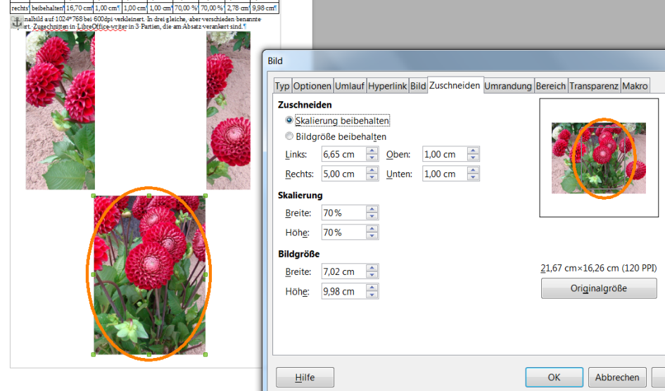

:?: writer - 3 gleiche Bilder 600dpi 1024x768 in drei Zuschnitten.odt
Am Laptop geht es. Ich teste es am Montag am Schulrechner.
Bin gepannt ob es bei Mondblatt funktioniert
Nein, tut es nicht.
Das gleiche Ergebnis wie schon beschrieben.

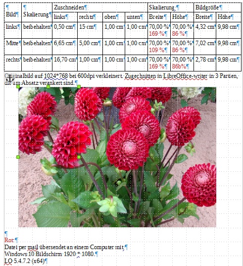

Ich habe weiter experimentiert:
Die Datei per mail an anderen Computer gesendet,
jener hat win 10, Bildschirm ebenfalls 1920*1080, ebenfalls LO 5.4.7.2, also dieselbe Version.
Dort Datei gesichert, dann mit LO angesehen. Die Parameter haben sich verändert ! Das habe ich in der Datei rot eingetragen, dann gesichert und einen screenshot angefertigt.
writer - 1 Bild 600dpi 1024x768 in drei Zuschnitten verändert .jpg (125.35 KiB) 7681 mal betrachtet
Dann habe ich mir noch die Datei writer - 3 Bilder - 3 Ausschnitte angesehen. Dort entstehen dieselben zahlenmäßigen Veränderungen ! (Deshalb brauchte ich nichts einzutragen.)

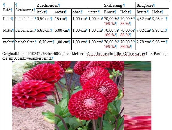

Dann habe ich mir die erstgenannte writer-Datei wieder per Mail zurückgeschickt. Erwartet hatte ich nun ein verzerrtes Bild...
... aber Überraschung:
Ich sehe mir die Datei in meinem win7-Rechner mit ebenderselben Auflösung 1920*1080 (allerdings in einem kleineren Programmfenster) mit derselben LO-Version 5.4.7.2 an und sehe ein unverzerrtes Bild. Kaum zu erwarten! Offenbar hängt das Ganze weder mit dem System win 7/10, noch mit der LO-Version (ist ja dieselbe), noch mit der Schirmauflösung (ist ebenfalls dieselbe), sondern mit irgendetwas anderem zusammen! Jetzt müßten sich mal die wirklichen Experten bemühen ! Vermutlich wird die % Skalierung nicht gesichert, sondern von einem anderen Parameter abgeleitet.
